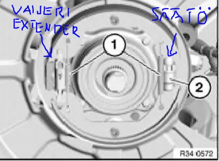

                #52
                Jarrukengillä itsellään on ihan tavallinen mekaaninen säätö, jolla laitetaan perusasetus, kuten perinteisessäkin käsijarrussa. Ks. kuva. Tuota säätöä voi pyöränpultin reiästä pyöritellä, kuten perinteisemmänkin käsijarrun autoissa. Toki jos irrottaa levyn, niin pääsee näkemään systeemin ja kokeilemaan myös, että extender toimii ihan kuin pitää (siis ihan manuaalisesti painaa extenderiä samalla tavalla, kuten vaijerikin sitä vetää).
                Noiden kenkien kuluminen tai rummun kuluminen on erinomaisen hidasta, kun ei tuota käsijarrua käytetä kuin auton ollessa pysäksissä (sillä ei siis edes rouvat ajele käsijarru päällä ) Eikä nämä vielä kai ihan niin vanhoja ole, että kengätkään vanhuuttaan murenee.
                Sinänsä käytön aikana aktuaattorin voima-anturi sitten fiilistelee, kuinka lujaa se kiristää kengät rumpuun. Tuotakin oli selitetty siinä EMF-dokkarissa.
                Kirskunta viittaa kyllä ennemmin siihen, että jokin jumittaa joko aktuaattorissa tai vaijereissa. Vikakoodeja voi hyvinkin olla liiallisesta voimantarpeesta ja tai liiasta sähköntarpeesta (esim. 006031 tai 006034).

                  #53
                  Löytyihän se vika ja sain korjattua.
                  Vanhoissa levyissä kohta mihin palat ottavat kiinni, oli hyvin ruostunut ja halkaisija ehkä ”kasvanut”. Lisäksi hioin paloja vähän karkeammaksi.
                  Uudet levyt sitten paikoilleen.
                  Oletan, että uudessa levyssä oli hieman isompi halkaisija, eli palat joutuivat tulemaan kauemmas ennenkuin voima-anturi tunnisti että palat on rumpua vasten. Tällöin käyttömoottori oli ehkä ääriasennossa. Kun jarrun löysäsi, niin vaijeria oli aika paljon löysänä, ja se pääsi irtoamaan moottorilaatikon sisältä kiinnikkeestä. Sitten seuraavalla kerralla jarru ajoi taas, mutta toinen vaijeri irti. Voima-anturi ei saanut mitään dataa. Moottori ajoi äärilaitaan ja siitä tuli se kirskunta. Purin moottoriboksin auki ja totesin tämän myös irtoakulla ajettaessa.
                  No, korjaus oli että vaijeri boksin sisältä kiinni ja jarrukenkien säätö aika lähelle rumpua. Nyt toimii taas!
