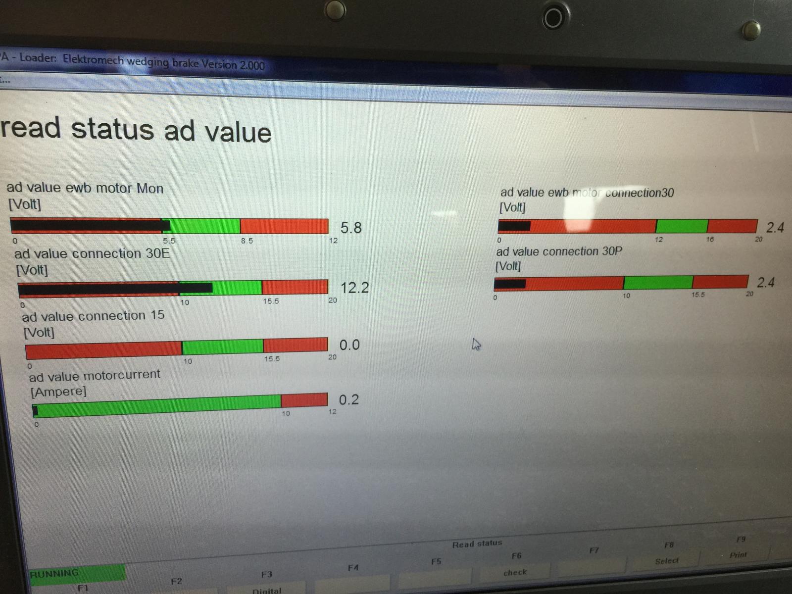

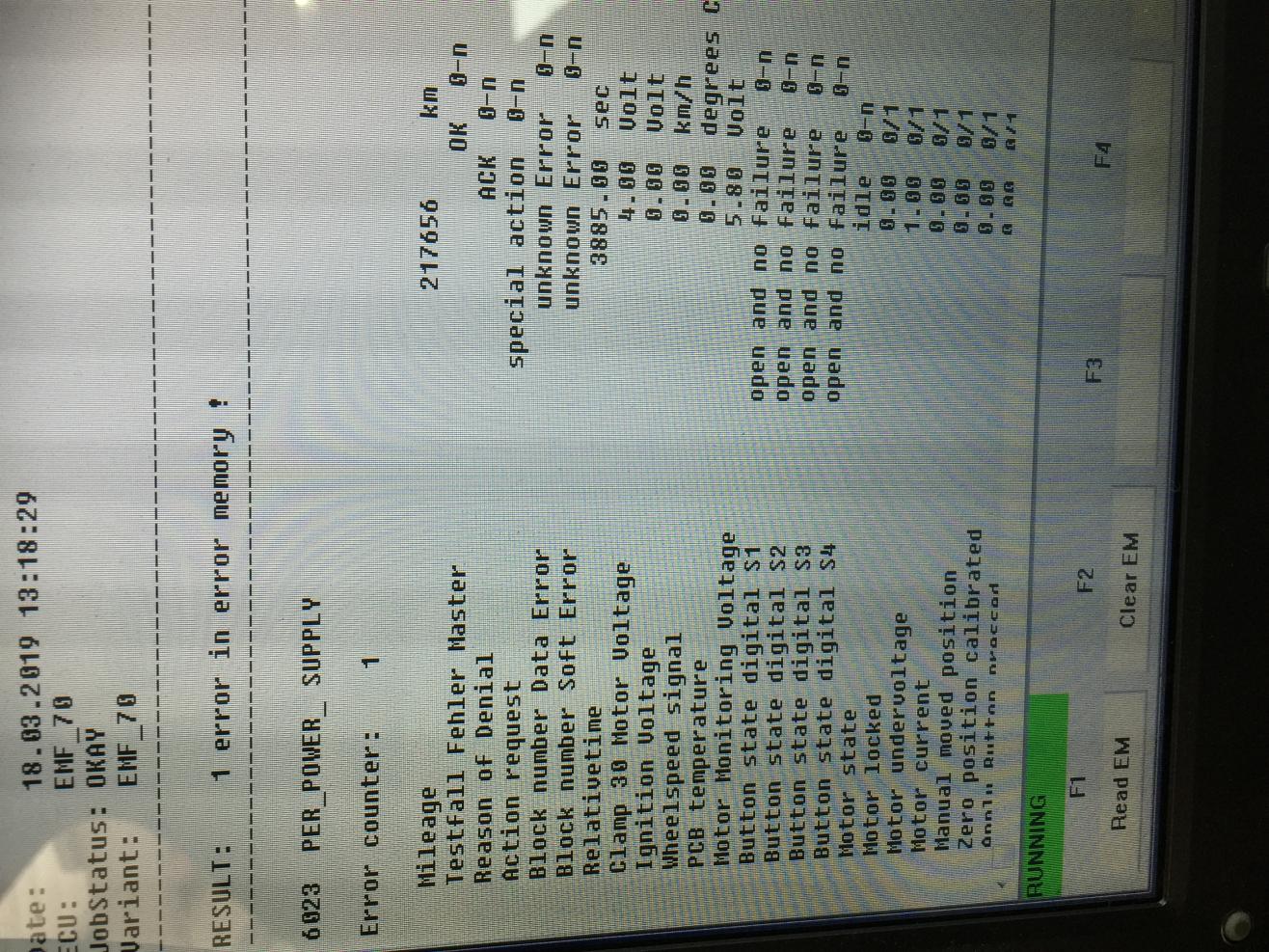

            Alkas herjaamaan ajossa käsijarrua.
            Sulakkeet ehjät vikakoodit nollattu.
            Tulee takaisin vikakoodi. Onko ideoita moottori vai rele yms?

              No graafien (oikeanpuoleine kuva) näyttäisi että ei käyttöjännite ihan toteudu. Siihen ei ole moottori kyllä syypäänä, sehän pyörii kun sähkön saa, jos tuo on niinkuin tuosta itse päättelen. Kysynpä nyt vain, että mitä Ista näyttäisi vikakoodille korjausohjeeksi ?
              Moottorivika ilmenisi virta-arvon isona muutoksena (pieni virta - tai iso virta) tai sitten äänenä käydessä. --> arvontakoneeni heittää relevian ilmoille jos kerran ne sulakkeet on oikeasti kunnossa ja liittimelle tulee tuo akkujännite.

                Istalla nyt tsekattu.Kehottaa kaksomaan sulakkeet,ohjainboxin liitoksen ja mittaamaan nastoista 13,4 maa 11,1 +12v.
                Olisko toi joku kontakti häiriö?
                Tuli vain yhtäkkiä ajossa, käytän käsijarrua harvoin.

                  No siltä tuo vaikuttaisi ensipuraisulta. Eikun auton alle ja mittaamaan kuten Ista ohjeistaa, ei siihen muuten tolkkua tule.
                  Id3 loaded
                  i4 m50
                    • 10954
                    Juu ei se ilman tutkimista selviä. Eli mittari esiin. Kannattaa toki katsoa liittimet, että ei ole hapettumaa.

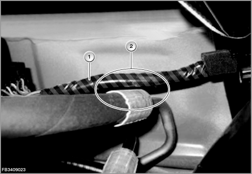

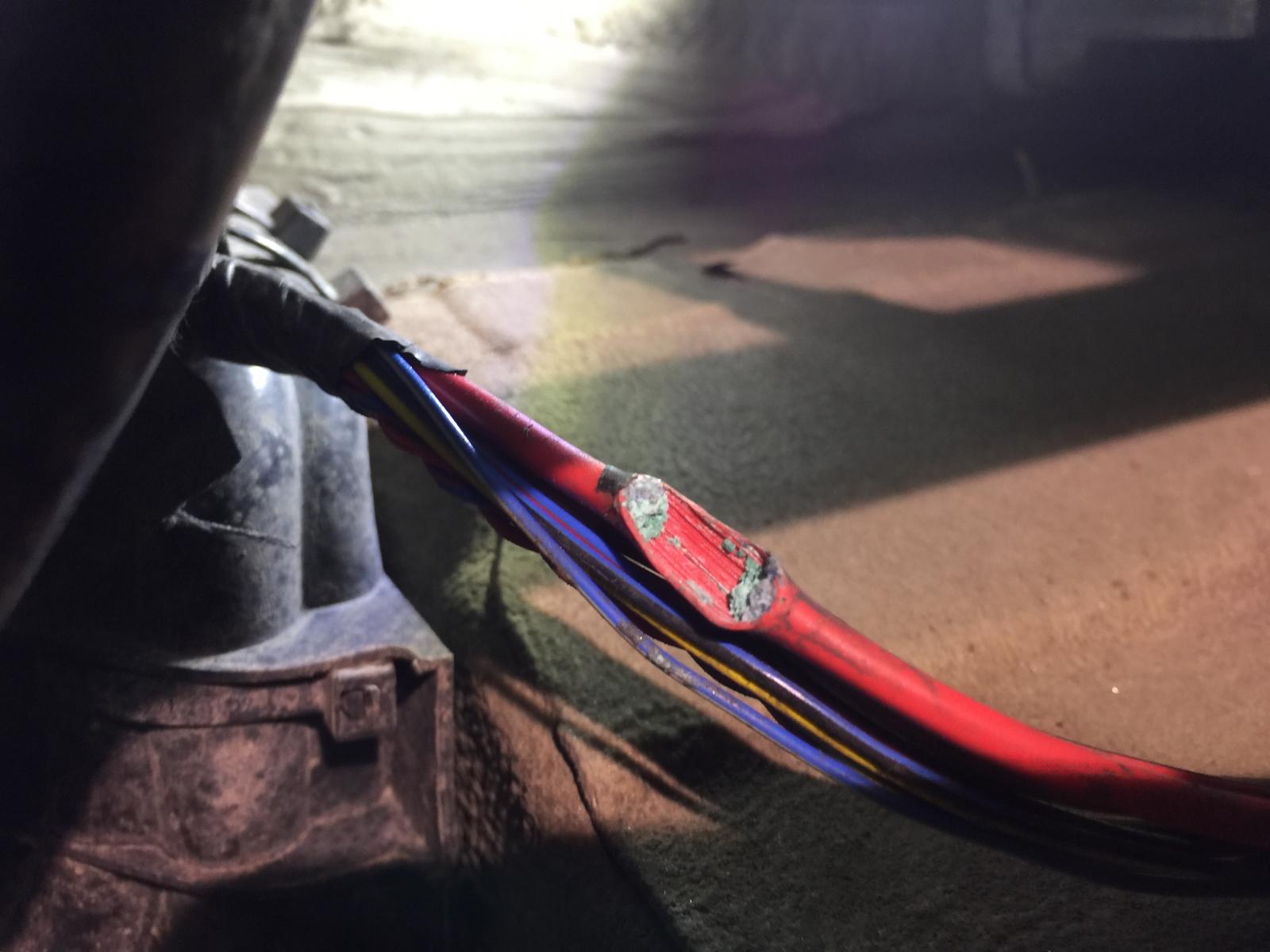

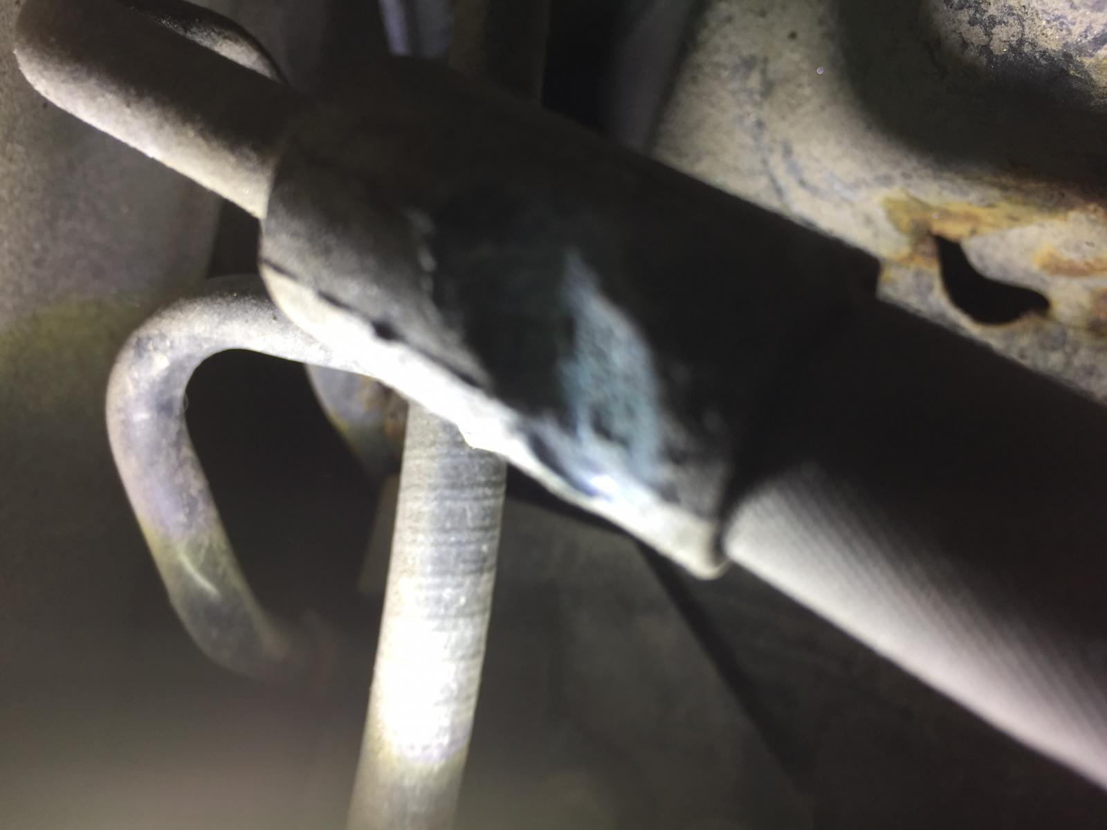

                      Päivittelen tähän tietoja,tallissa auton alla käyty ja vika löytyi.
                      Oli johtosarja hinkannut kallistuksenvakaajan hydrauli putkeen ja päävirtakaapeli kulunut puhki. Korjasin juottamalla.
                      Tuosta löytyi tis:ssä kuvallinen ohje eli suunnittelu virhe kaapelin reitille.
                      Tässä vielä kuvat.

                        Laitoitko tuohon jotain pehmustetta tai johtonipun suojakuoreen? Muuttuuko johtonipun asemointi alustan asennon mukaan, vai ihan tiukan vedon ja tärinän takia hankautunut?
                        E39 530dA -02 M-Sport
                        E53 X5 3.0dA -06 Sport
                        • jake530d
                          • Oct 2010
                          • 146
                          • vaasa
                          #27
                          Se johtonippu makas kokoajan kiinni letkussa, ehkä ajansaatos hakeutunut kiinni. Nyt laiton nippusiteellä kiinni eri kohtaan. Se pehmuste vois kans olla ratkaisu. En tiedä pitääkö johdon päästä liikkuun jotenki, ei kyllä vaikuttanut siltä.
