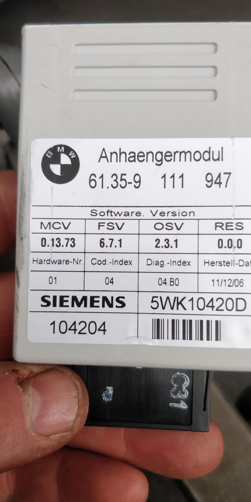

          Peräväunukoukun sähkö ongelma
          Eli ongelmana ettei parkit eikä vilkku vasemmalle toimi
          mut oikeelle toimii ja jarru valot myös!!
          Ei anna mitään vikakoodia ja kaikki 3sulaketta ehjänä
          Oliskos ohjain boksi ottanut osumaa.
          Olis kiva kokeilla varmasti ehjällä boksilla et siinä vika
          ennenkuin hommaa uuden
          kantapään kautta!

            Millä koodit on luettu? Mittasitko johdot?
            • repsa
              • 1415
              • Lempäälä
              #96
              sepä se, mittaa johdot eka.
              Jos on joku aftermarket boksi, ei se välttämättä pahemmin vikakoodeja pihalle anna sieltä.
              Joissain malleissa toimii seuraavanlainen resetti sille purkille :
              autosta virrat pois
              ohjainlaite irti (eli erotetaan se kärryohjan can-väylästä kunnolla)
              virrat päälle autoon hetkeksi
              virrat pois autosta
              ovet lukkoon, odottelua joku 1-2min että can-väylä menee kunnolla lepoon
              ovet auki
              ohjainlaite takaisin kiinni
              tässä vaiheessa nuo muutamat kymmenet purkit minkä kanssa aikoinaan temppuilin juuri tälläisten ongelmien kanssa, rupesikin toimimaan ok.

                  Tuo näyttääpi kyllä ihan OE osalta, eikä retrofit.. Sieltähän pitäs kyllä sit päästä (ehkä?) lukemaan tool32:lla oikosulkulaskurin arvoja ? (tämä oli kyllä nyt ihan puhdas mutu - koska valo-ohjaimissa yleensä noita on). Kannattas silti katsoa.
                  Oletko piipannut kuvia vasten tuon ohjainlaitteen kamman pinneistä sinne kärryn liittimelle saakka ?
                  Ja vieläpä siten että eivät ole oikosulussa keskenään (ei siis pelkkä yhden johtimen mittaus).

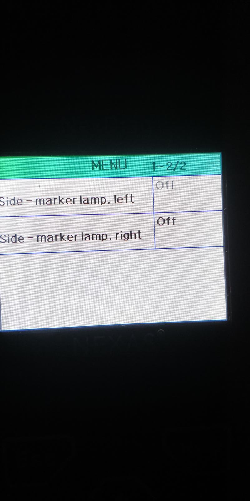

                        Päivällä pääsee vasta testaamaan läppärillä nyt kokeilussa oli
                        nexdiagin bmw:lle tehty lukija vaikuttais et vilkut ja jarruvalot
                        toimii mutta taka ajovalojen kohdalla on teksti off vaikka yrittää laittaa valokytkimeltä mille asennolle vaan ��
                        Ihan kuin ohjaus jännite puuttuisi ?!
                        Ja toikaan lukija ei anna vikakoodia
