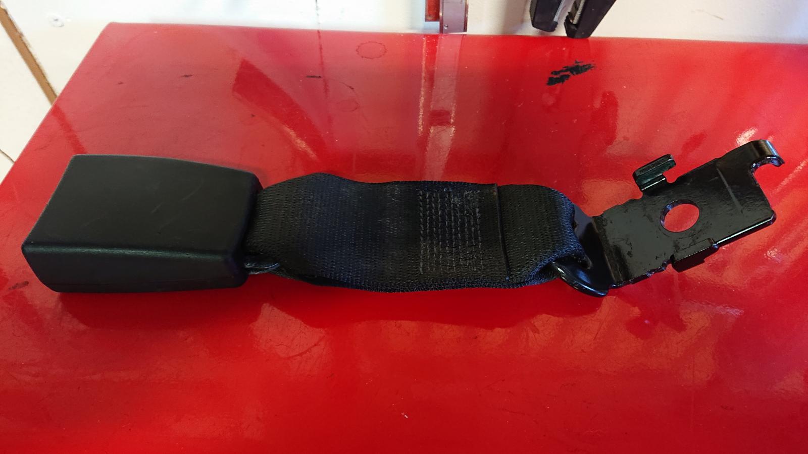

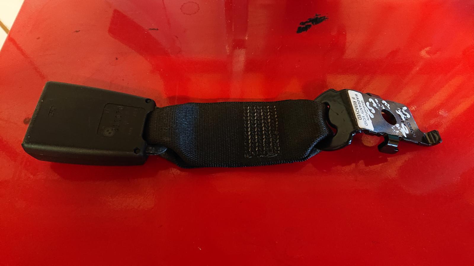

                Tietääkö joku varmuudella kertoa millaiseen E70 malliin tällainen kuvien mukainen turvavyön lukko kuuluu ja mihin kohti autoa? Minä en keksi. Se ei käynyt 7-paikkaiseen keskipenkkirivin keskimatkustajalle. Kuvittelin että sitten 5-paikkaiseen. Mutta... Tähän lukkoon ei käy keskimatkustajan vyökään kiinni, ilmeisesti ei 5-paikkaisestakaan. Eli solki on erilainen keskimatkustajan vyössä. Osanumeron perusteella lukko kuitenkin E70 malliin sopiva. Mutta en ainakaan omasta autosta vastaavaa löydä. Kiinnityspiste on oman auton keskivyön lukossa suora eikä tuollainen taivuteltu kilpukka.
                Tässä vielä osanumero kyseiseen osaan.

                  #113
                  http://bmwfans.info/parts-catalog/52204185747
                  Äkkiseltään näyttää ihan samalta kun omassa e70 lci:ssä
                  5 paikkaisessa takana keskipaikan lukkoosalta.
                  Keväällä vaihdoin omaan autoon vastaavan osan johon teetin pidemmän liinan jotta saa riittävästi lasten turvaistuimia takapenkille
                    Okei. Ja tuo metallinen kiinnityspisteenklipsi on saman näköinen?
                    Jos näin niin käykö sinulla muut vyöt tuohon keskivyön lukkoon kiinni?

                      #115
                      Juu samalta näyttää kyllä.
                      Eivät käy ristiin vyöt.
                      Sen takia oli pakko ostaa orkkis osa ja jatkaa siihen vyön osuutta kun siihen ei perinteinen turvavyö jatko-osa sopinut. Teetin jatkon turvavyö Oy liikeessä jos jotain tieto kiinnostaa että kestääkö jatkos.
                        Voisikohan tuo olla sitten joku itse väsätty sekasikiö lukko. Tuohon käy siis muut takapenkkien vyöt kiinni paitsi keskimmäisen vyö.

                              Originally posted by bem035 View Post
                              Tämä kiinnostaa itelläkin, paljonko makso ja minkälaiset istuimet on takana? Laita vaikka YV
                              Laitan tähän niin saattaa olla muillekkin apua.
                              Meillä on 2 britax adventure istuinta keskellä ja vasemmalla.
                              Oikealla on besafe izi go tai joku sinne päin joka on selkä meno suuntaan päin alle 2v lapsella.
                              Keskelle oli pakko teettää jatko koska lukko jäi suoraan istuimen alle ja mahdoton käyttää kun istuimien välistä ei pääse vyötä sinne laittamaan.
                              Ostin siis orkkis lukkokappaleen joka maksoi noin 100e jos en väärin muista ja olisiko siihen pidempi nauha maksanut 20e ja 5min meni odotellessa.
                              Hyvinkäältä löytyy liike. Turvavyö Oy .
                              Sieltä löytyy valmiita jatkoja erilaisia ja erimittaisia mutta noita keski paikkojen jatkoja ei loydy kun ovat lähes joka autossa erilaiset, osasivat kertoa turvavyö oy:sta.
                              Kun penkit vaihtuu ajan myötä pitää keksiä taas jotain uutta :think
