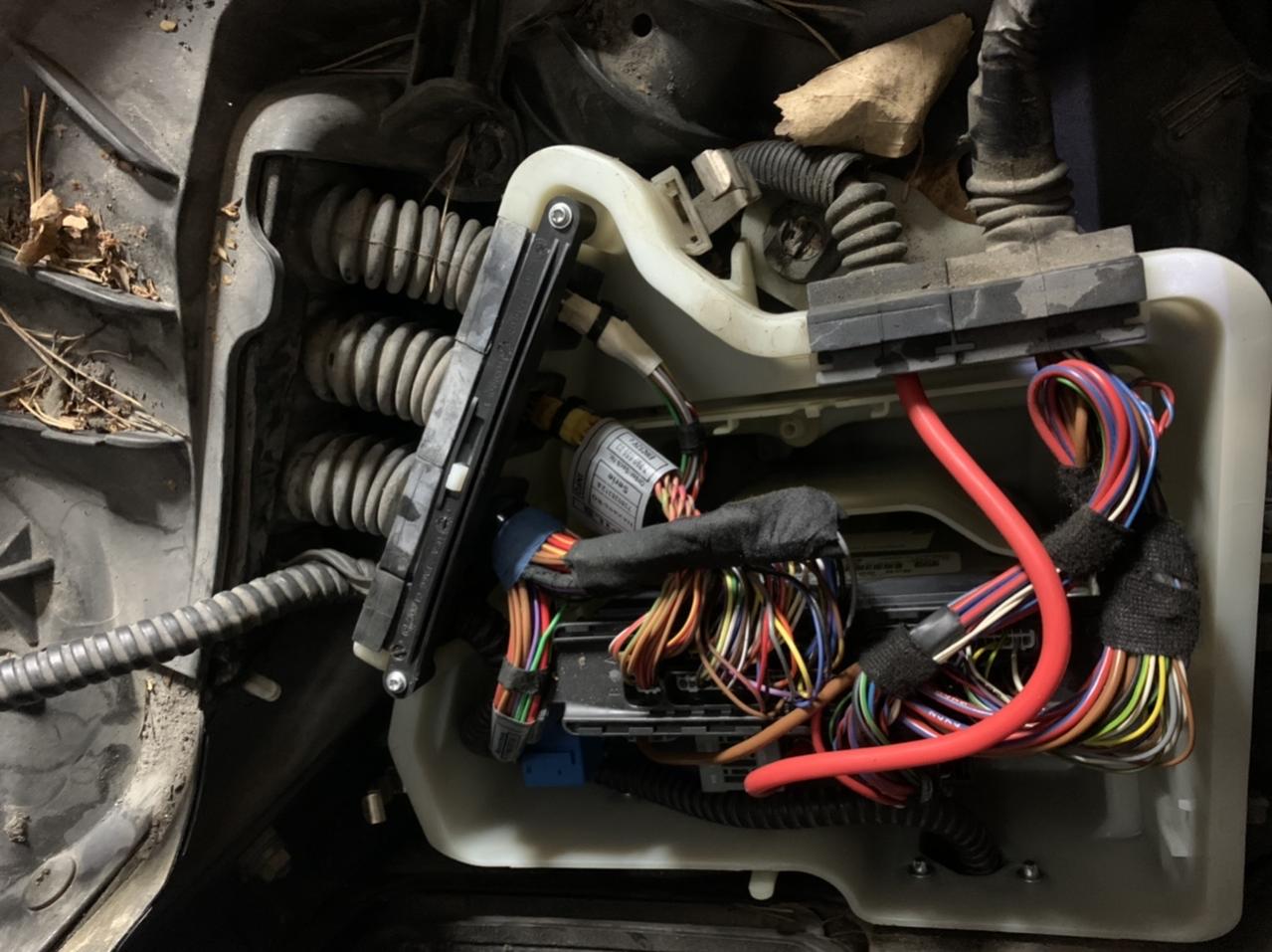

    Originally posted by koyama View Post
    hanttarin puolella
    raitisilma suodatinkotelo irti
    siellä ecu,kansi irti
    kolme nipsua ja vasemmassa reunassa liukupidike
    takimmainen muovikynsi pitää avittaa pikku meisselillä auki
    läpivienti löytyy kannen alta
    Juu löyty reittiClick image for larger version
