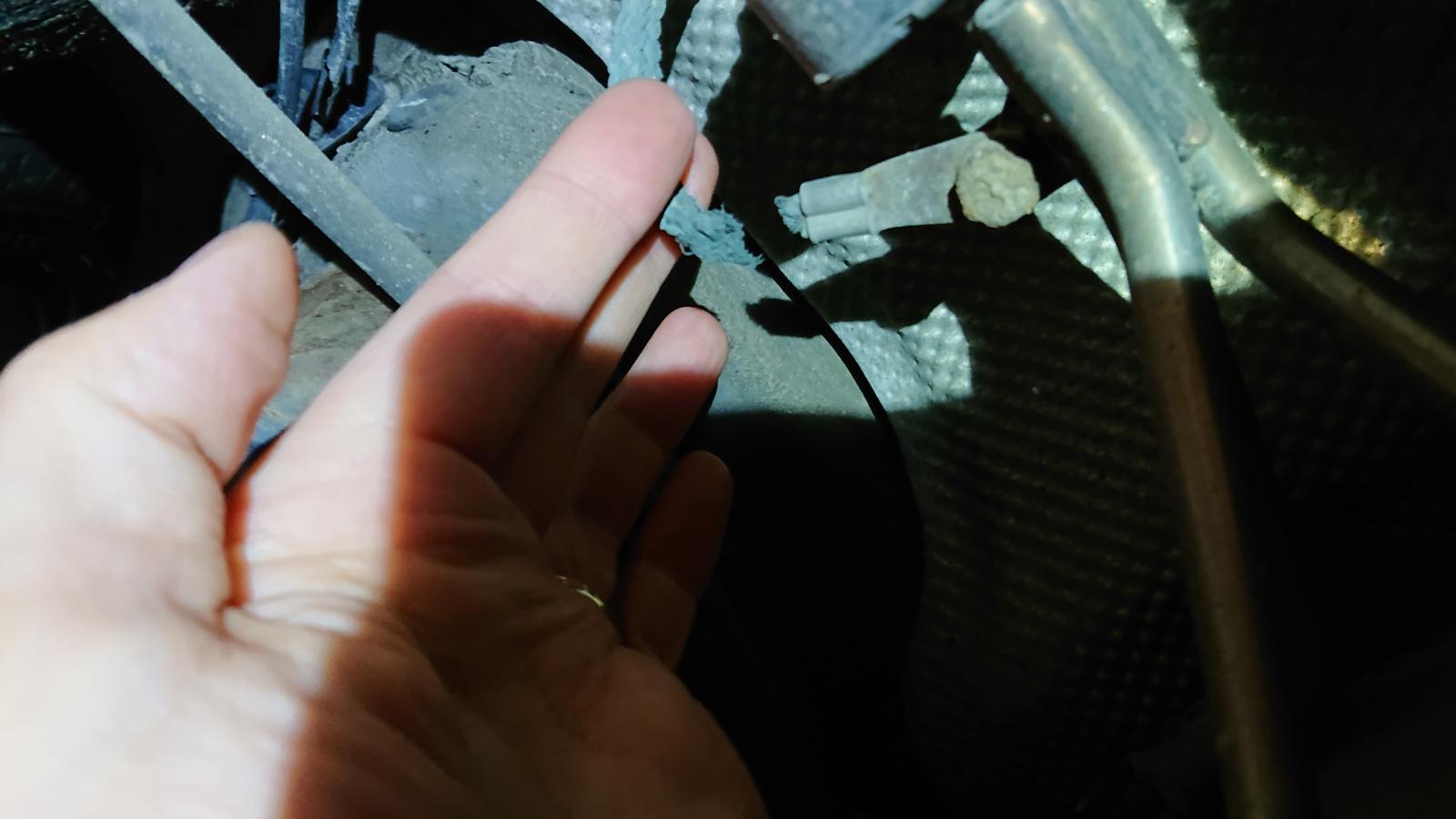

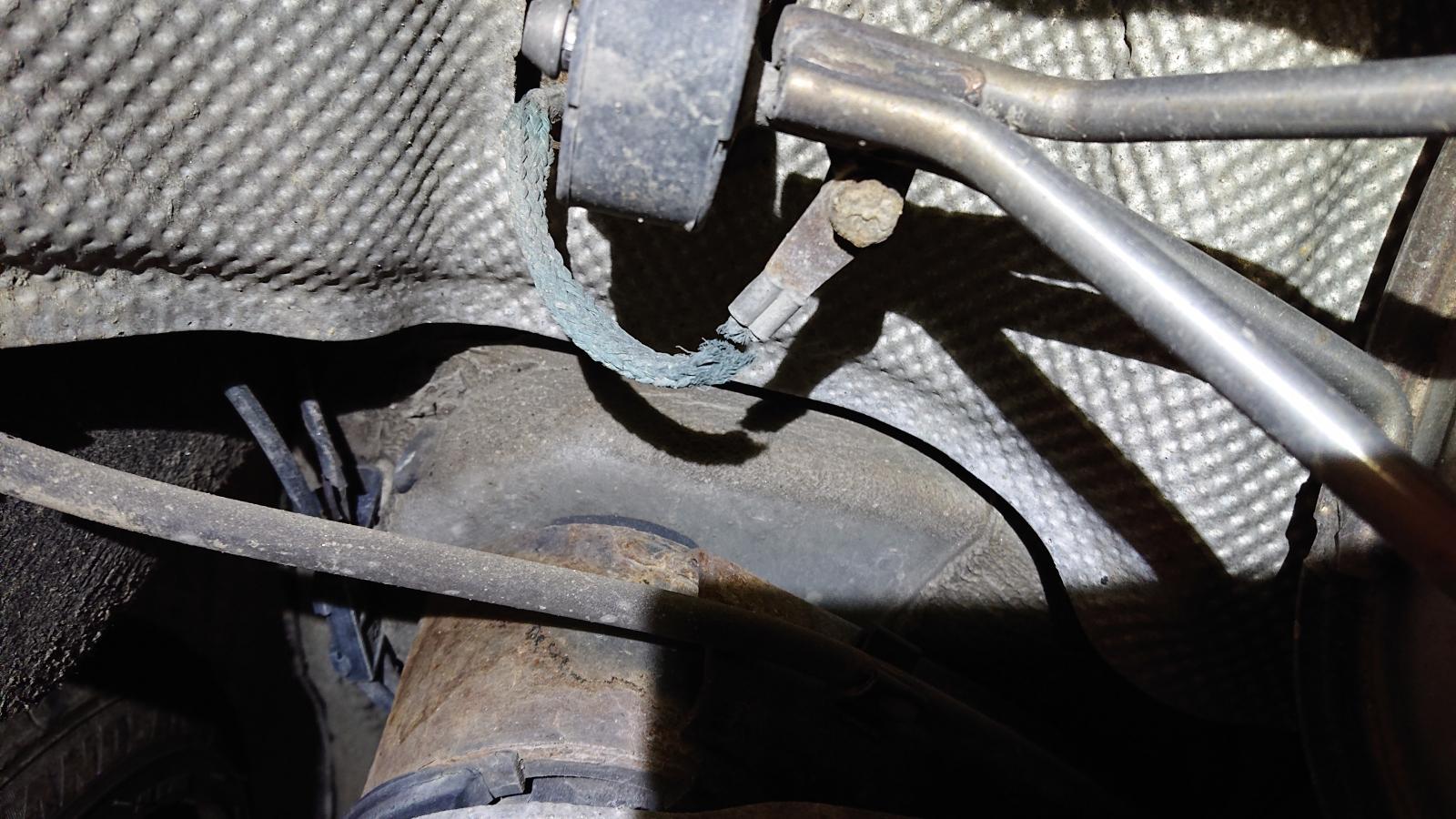

                              Mikä funktio on Maadoituskaapelilla pakoputkesta runkoon auton takana? Huomasin että tuo maadoitus kaapeli on poikki. Liitteenä kuva tästä. Tämä tuskin kuitenkaan vaikuttaa tuohon tasonsäätö ongelmaan.
                                Maadoituksen puuttumattomuus voi aiheuttaa häiriöitä AM-lähetyksiin... (radio)
