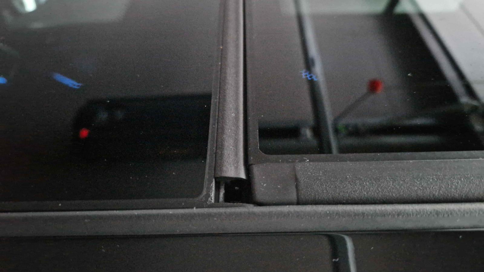

                  Auto kävi isossa huollossa (n. 64 tkm), ja siinä huomattiin edestä alatukivarsien olevan väljät ja menivät vaihtoon, onneksi BPS -takuuseen. Itse huomasin autoa pestessä, että kattoikkunan etuosan takareunan tiiviste on kutistunut, toisella puolella vajaa sentin rako. Näyttää olevan tyyppivika, onneksi tuo on helppo vaihtaa.

                    #729
                    Tuossa vielä kuva luukun tiivisteestä:
