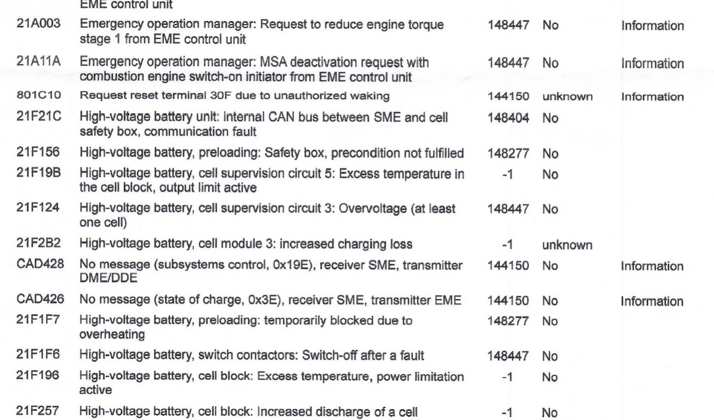

    Ehdin muutaman kuukauden ajamaan, sitten alkoi voimansiirtoherjat ja limp-modet. Todella ärsyttävää.. vähänkin rajumpi jarrutus tai kiihdytys niin "kilahtaa". Herja lähtee pois kun virrat pois / päälle.
    EME-vedonpoisto tehty, johtosarja tarkistettu. Nyt epäillään akuston safetyboksia. Akusto ottaa virtaa, ja näyttää perusasetuksilla jotain 13km rangea (tämä ei itselle ongelma, mutta onko akustokin jo tiensä päässä..?)
    Mitä olen kuullut niin ongelmia ON ja PALJON? Kalliita remontteja, merkkiliikkeissä pitkät jonot jne..?
    Mitä kokemuksia muilla? Liitteenä myös pientä otantaa vikakoodeista, jos joku asiantuntija saa niistä ahaa-elämyksiä?

                  Tuomio tuli...
                  2 akkusolua kuulemma rikki. Vähänkin "rajumpi" jarrutus / regenerointi aiheuttaa jännitteen, lämpötilan tms. karkaamisen noissa soluissa liian korkeaksi ja safetybox heittää voimansiirtohälyn.
                  Korjausarvio 4000-5000e
                  Nyt ihmetellään saadaanko tehtaalta jotain goodwilliä..
