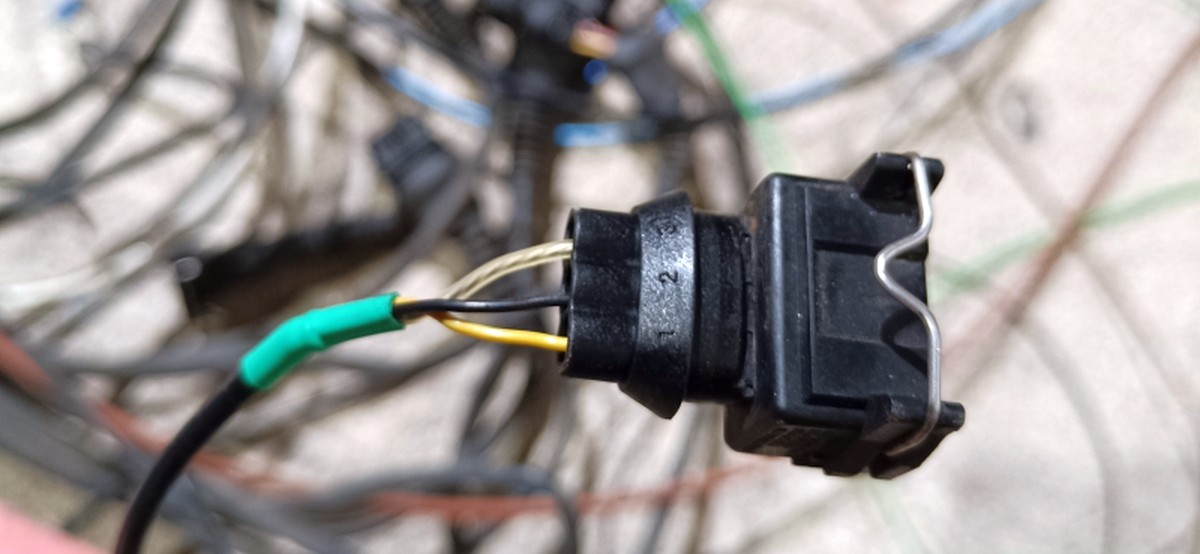

                              Joo niinpä näkyy olevan. Tuon shield piuhan varmaan voi kytkeä m50 anturiin, vaikka ei maxxecun kaaviossa ole kuin kaksi napaisen vr anturin kytkentä?
                              -E30 "316i"
                              ex. e46 328i,
                              • Pazi88
                                • 11384
                                #150
                                Ainakin meillä oli racessa myös tuolle shieldille pinni ECU:ssa.
