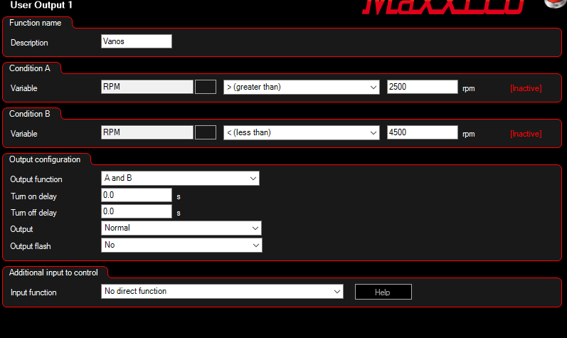

                          Vanos
                          Ei kellään olis heittää M52 sinkku vanoksen ohjelmaa?
                          lähinnä noita vanoksen asetuksia vois katella onko omat pähkäilyt siellä seinälläkään.
                          Turbon kanssa pitäs pähkäillä seuraavaa.
                          -Eikös single vanos ole on/of? miten sen asetukset maxxecuun...
                          -noin alueet missä päällä missä pois...
                          Onnistuuko näinkin yksin kertaisesti.

                          • Matuh
                            • Apr 2013
                            • 3704
                            #118
                            Luon user outputin ja teen sille säännöt.
                            Laita Rpm greater than ja less than, sit siihen kaveriks esim vielä tps.
                            Ja on/off.

                              Voi tehdä myös "User PWM":nä jolloin saa 4D:hen asti akseleita käyttöön. Vaihtaa vaan interpolaatiolta step-modelle jolloin lähtö on joko 0 tai 100% eli on/off ja PWMää ei käytetä.
