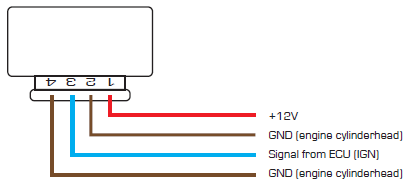

                Läpikäyn juuri omaa M50 johtosarjaa (Maxxecu race) ja puolien johdotus mietityttää. VAG-puolat löytyy.
                Nykyinen johtosarja on johdotettu puolille Tatechin (https://www.tatech.fi/cms/uploads/fi...i-cop-ohje.pdf) ohjeiden mukaisesti:
                1. +12V
                2. Ensiömaadoitus (min. etäisyys 70cm ohjainlaitteen maadoituspisteestä, esim. rintapeltiin)
                3. Signaali
                4. Toisiomaadoitus (kansi)
                Maxxecu ohjeistaa kuitenkin molemmat maadoitukset kanteen:
                Maxxeculla ei varmaan tarvitse rintapeltiin kytkeä tuota ensiömaadoitusta?
                  Ei tarvi, molemmat kanteen niin pelaa.
