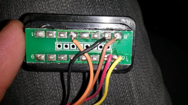

          Hyvää iltaa arvon btcf foorumin herrasväki.
          Lähdin kyselemään josko jollain sattuisi olemaan käsillä tuota carsoftin OBD2 kaapelia ja voisi siitä katsoa nuo pinnien kytkennät.
          Ohessa kuva oman BMW compatible interface V6.5 mokkulan mukana tulleen OBD2 kaapelin kytkennät, joiden epäilen olevan väärät? Ei onnistu yhteyden muodostus. Kuvassa näkyvistä 5 johdosta punainen on ainakin tyhjällä paikalla kiinni. 6. johto on vihreä ja pois käytöstä kokonaan (ei kuvassa koska leikattu lyhyeksi).
          Find information, resources and relevant links for pinoutsguide.com. This domain may be for sale.
          tuon sivun mukaan 1,4,5,7,8,9 ja 16 pinnit tulisi olla kytkettynä. Myös OBD2 liitintä auton puolelta (e39 525d aut. 01-) katsottaessa kyseisissä kohdissa on vastaliitin/nasta. Parin illan googlauksella ja foorumin selailulla ei ole löytynyt mitään carsoftin OBD2 piuhan kytkennöistä.
          Jos jollakin minkäänlaista tietoa tai mahdollisuutta tarkistaa kytkentöjä niin olisin erittäin kiitollinen tiedosta.
