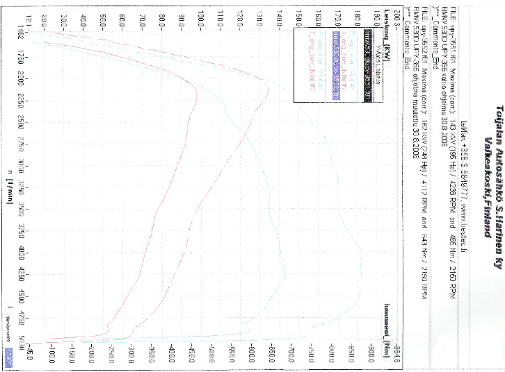

    Kävin tänään Toijalan Autosähkössä(Harinen) pistämässä autoon uuden ohjelman.Auto siis 530da -03 E39 .Tulokseen olen enemmän kuin tyytyväinen Eli:
    Vakio tehot oli 195Hp / 465 Nm
    Ohjelmoinnin jälkeen 248Hp / 643 Nm
    Tuossa dýnolappu (huono mutta kuitenkin)
    Ero entiseen on kuin yöllä ja päivällä

      27% heppoja lisää ja 38% vääntöä, jos en ihan väärin laskenut..

        Juu väännöt on kyllä mahtavat mutta onneksi korkeimmillaan alakierroksilla.
        Mutta kuitenkin 4000rpm kohdalla vielä samoissa kuin vakiossa parhaimmillaan.
        Harisella sanoivat että aski kestää 750nm väännön
        Eihän sillä koko ajan ajeta jalka suorana

            Hyvin on "kierroskestävyyttä".
            Huomaa, että tekijä on jo hiukan miettinytkin asiaa.
            Ruiskutusaika on kyllä ihan sopivasti "tapissaan".
            Käyttökelpoisia kierroksia on silti enemmän, kuin vakiossa.
            Sopii varmaan automaatin luonteeseen hyvin.
            Manuaalin kytkin saattaisi ottaa jo itteensä.

              Onkohan Harinen "kalibroinut" penkin essonbaariväännöille Uskon kyllä tuon 650 Nm väännön mutta että vakiosta 465 Nm? Yleensä niistä tulee 50 Nm vähemmän.
              Karalalla on ainakin yksi asiakas joka on rikkonut kolme lootaa yli 600 Nm vääntävällä softalla mutta sitä auto kuulemma käsketään koko rahalla ja se laukeaisi pienemmilläkin väännöillä..
              Savuttaako huomattavasti/törkeästi?
              edit: Kova vääntö + alhaiset kierrokset ovat myrkkyä. Kestävyys tulee juuri päinvastaisella yhdistelmällä.

                Enpä ole tuollaisi tehoja vielä nähnyt ko kiisselistä otettavan
                Olisi mielenkiintoista tietää mistä tuo 750nm on vetaistu. On nimittäin hieman omituisen tuntuista, että laitetaan vakiotehoiltaan 465nm antavan koneen jatkeeksi 750nm kestävä tomaatti, mutta hyvähän se on jos kestää en sitä sano Mitä merkkiä/mallia tuo loota edustaa. Olen jostain kuullut et olisi GM:n valmistama, mutta mahtaakohan pitää paikkansa.
                Penkitettiinkö ennen lastua?

                  eikös tuossa lue että 195hv ja 465nm?
                  mutta kuitenkin hienosti on tehoa. Voi käydä kiusaamassa Gti kinnereitä

                      onko vikaa luetun/kuvien ymmärtämisessä?
                      tosiaan lappu ja teksti ovat siinä ekassa viestissä....
