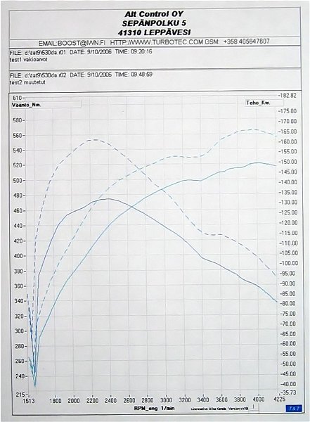

                    Jospa tämän välijauhamisen jälkeen jatketaan taas otsikon mukaisesti.
                    Tässä tänään Karalan pajalla työstetty 530dA 9/-02. Hyvinhän tuo antoi jo vakiona. Työstäjäkin hieman ihmetteli, mutta täysin vakio lähtökohdan pitäisi olla. Mestarin mukaan suuttimissa tehtaalta lähtiessä maksimisyöttö optimaalisella syöttäajalla ad 70 mg/työtahti, josta käytössä vakio-ohjelmalla n. 62 mg. Eli tuo syötön toleranssivara otettiin käyttöön lisäämättä syöttöaikaa optimaalisen alueen yli. Lisäksi tietysti hieman ahtopaineita nostettiin, jotta happi riittää sopan polttamiseen. Rail-paineeseen ei kosketa korkeapainepumpun säästämiseksi. Samalla bonuksena EGR-kierto minimiin.
                    Tekijän mukaan tuo pieni notkahdus n. 3400 RPM johtuu momentinmuuntimen lukituksen kytkeytymisestä ja kiinteässä lootassa tuo käyrä jatkuisi lineaarisena. Käytännön ajossa eron huomasi varsinkin siinä, että osakaasulla maantienopeudella ylämäissä turbiinin lukko pysyi nätisti kiinni, eikä alkanut hakea pienempää pykälää.
                      Outoa. Minulla oli saman virittelijän puuhastelema ohjelma pari vuotta vanhemmassa samanlaisessa mutta siinä ei ollut mitään notkahdusta käyrässä. (ja mitä vanhempien jenkkiautomaattien turbiilukkoja tutkailin, ne eivät koskaan kytkeytyneet talla pohjassa).
                        Tiedä häntä mikä tuon notkon sitten tekee. Samainen notkelma näkyy useammissa 530d dynokäyrissä. Karala näytti vielä rinnalla manuaaliversiosta mitattua käyrää, joka jatkui lineaarisena tuon kohdan yli.

                          Onkos justiinsa samanlaiet vaihteistot.
                          Moottoreissa näyttäisi vähän eroa olevan.
                          Tapin autossa max teho on saavutettu hiukan korkeammalla kierrosluvulla.
                          Silloin taitaa olla helpompi saada se vääntökin pysymään aisoissa.
                          Onkos näissä nyt molemmissa moottoreissa ne imusarjan läpät.
                          Bemarin tekniikka näyttää kyllä kivasti kestävän vääntöä.
                          Hyvä olisi myös varmaan huomata, että oikeasti ei tehoissa ole varmaankaan notkahdusta, vaan se johtuu nyt mittaustavasta.
                          Sitä se Mika on varmaan halunnut näyttää.
                            Vaihteistoissa on joku ero (2000 vs facelift 2002) mutta mikä? Ainakin tyyppikilvessä kirjoitettiin faceliftin jälkeen muutama Nm enemmän.
                            Omassani oli mittaushetkellä läpät.

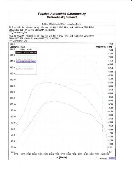

                              e39 530d -99 dynolappu!
                              joo eli mitä ootte mieltä ko. käyristä??? ite en oo viel paljoo näihin perehtyny...tehoa tuli lisää 34,6% ja vääntöä 32,6%

                                ihan kivat tehot = pitää sanoa että kyllä ne pojat osaavat säätää ja kertovat oikeasti tehdä.
                                Kaveri laittoi juuri autoonsa lastun ja uuden isomman turbon (Audi1.8 T) ja kyllä ne pojat osaavat katsoa kaikki kohilleen!!!!
                                mutta noi 600nM väännöt ovat suorastaan MONSTERIMAISET!!!!!
                                PORNOA SUORAAN 6:SEN SYDÄMMESTÄ
