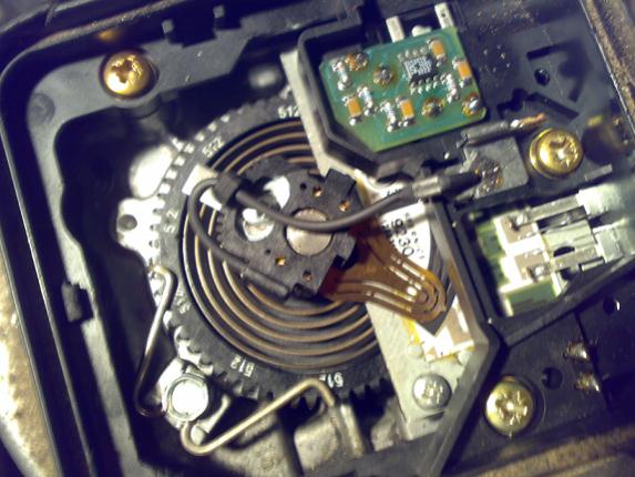

ei kellään sattus olemaan kuvaa avatusta mutta räpeltämättömästä ilmamäärämittarista?
hommasin joku aika sitten tuollaisen m40b18 moottorisen laitteen ja oli kylmänä todella huono tyhjäkäynti, vikaa etsiessä selvisi että siihen ilmamäärämittarin läppään oli porattu reikä ja kiekkoa löysytetty.olen pyöritellyt sitä kiekkoa jo pari päivää suuntaan ja toiseen mut ei tunnu hyvää asentoa löytyvän.
Ittellä -92 318iS, M42B18 nähtävästi.. säädin +4 rikkaammalle ja kyllä sen eron huomaa, paljon elävämpi ja mukavammin liikkuu
Kuva ilmamäärämittarista:
mistäs tyhjäkäyntiä pelkästään voi säätää? ennen pyöri siinä tonnin paikkeilla, nyt rikkaammalle säädettäessä putos sinne ~700.. Ihan vaan kiinnostuksesta"Well fuck me sideways.."

Miten tuon kannen irti helpoiten?
Itse äsken yritin varovasti työntää meisseliä väliin mutta ei inahtanutkaan,ainoastaan muovit ympäriltä kärsi. Samanlainen kansi tulee omaan mittariin kun mikä tuossa ylemmässä kuvassa on. Aina on kaikista lähtenyt helposti kansi irti,mutta ei tuosta.
Ite lämmittelin tovin kuumailmapuhaltimella varovasti ja puukolla sen vaan kampesin irti. Melko nätisti lähti eikä kärsinyt edes muovikansi niin että olisi huomannut ainakaan. Takaisin laitoin läpinäkyvällä saniteettisilikonilla pursotin kannen saumaan, painoin kiinni ja vedin sormella saumasta ylimääräiset purseet pois, vaikea huomata että olisi edes koskaan avattu koska tuli aivan alkuperäisen liimauksen näköinen. Tuo alkuperänenki liimatökötti on lähinnä tuommosta läpinäkyvää saniteettisilikonia muistuttavaaOriginally posted by Lötkö View PostMiten tuon kannen irti helpoiten?
Tätä itsekkin mietin että saisko kun lämmittäis,ei vaan satu itellä olemaan kuumailmapuhallinta niin ei päässyt kokeilemaan. Täytyypä sitten yrittää sillain.Originally posted by Make H. View PostIte lämmittelin tovin kuumailmapuhaltimella varovasti ja puukolla sen vaan kampesin irti. Melko nätisti lähti eikä kärsinyt edes muovikansi niin että olisi huomannut ainakaan. Takaisin laitoin läpinäkyvällä saniteettisilikonilla pursotin kannen saumaan, painoin kiinni ja vedin sormella saumasta ylimääräiset purseet pois, vaikea huomata että olisi edes koskaan avattu koska tuli aivan alkuperäisen liimauksen näköinen. Tuo alkuperänenki liimatökötti on lähinnä tuommosta läpinäkyvää saniteettisilikonia muistuttavaa
Sytkälläkin sen saa varovasti lämmiteltyä, tai sitten teet niin, että alat sitä irrottamaan kun olet ajanut pitkään ja moottori on lämmittänyt mittaria kunnolla. Näin todennäköisesti irtoaa helpommin.
Omassa tuon mittarin jousen löysääminen pykälälläkin(rikastaminen) aiheutti käyntihäiriöitä. Rupesi tunkemaan mustaa oikein huolella. Tuntuu, että tuo vieläkin käy rikkaalla, vaikka kaksi pykälää kiristin. Eihän se toki noin pitkässä jousessa tunnu paljoa. Eikö ilmamäärämittarin pitäisi toimia niin, että juuri tai hieman ennen, kuin ilmamäärä saavuttaa maksiminsa mittari menee tappiin? Voisi olettaa, että näin tulee oikea informaatio ECU:lle todellisesta ilmamäärästä?
Juurikin liian löysä jousi voisi selittää omassani sen, että nopeasti kaasua napautettaessa mittari kilahtaa liki tappiin ja näinollen menee hetkellisesti liian rikkaalle ja meinaa tukehtua (kaasua napautettaessa siis ihan vähän, mutta nopeasti putoaa kierrokset alle 500:n ja sitten nousee hieman yli tuhannen ja tasaantuu siihen 750:n pintaan). Korjatkaa jos olen väärässä

Originally posted by gubbe89 View PostSytkälläkin sen saa varovasti lämmiteltyä, tai sitten teet niin, että alat sitä irrottamaan kun olet ajanut pitkään ja moottori on lämmittänyt mittaria kunnolla. Näin todennäköisesti irtoaa helpommin.
Ei taida kyllä saada hyvää jälkeä aikaan tuolla sytkärillä ja ei se moottori niin kuumana käy että liimat sulaa mittarista. Täytyy hakea huomenna uus kuumailmapuhallin ja tekstata!
Ilmamäärämittari toimii tehtaan asetuksissa seuraavalla tavalla: noin 4500rpm kohdalla (jolloin ilmamäärämittari on täysin auki) siltä tuleva tieto ohitetaan ja auto toimii boksin ohjelman mukaan.Originally posted by gubbe89 View PostOmassa tuon mittarin jousen löysääminen pykälälläkin(rikastaminen) aiheutti käyntihäiriöitä. Rupesi tunkemaan mustaa oikein huolella. Tuntuu, että tuo vieläkin käy rikkaalla, vaikka kaksi pykälää kiristin. Eihän se toki noin pitkässä jousessa tunnu paljoa. Eikö ilmamäärämittarin pitäisi toimia niin, että juuri tai hieman ennen, kuin ilmamäärä saavuttaa maksiminsa mittari menee tappiin? Voisi olettaa, että näin tulee oikea informaatio ECU:lle todellisesta ilmamäärästä?
Täyskaasukiihdytyksessä ilmamäärämittaria ei oteta ollenkaan huomioon kierroksista riippumatta.
En oikeen ymmärrä porukoiden intoa alkaa säätelemään ilmamäärämittaria heti kun "ongelmia" ilmenee. Kannattaisi ehkä etsiä rauhassa häiriön aiheuttaja ennen turhaa ropaamista.With jap crap, life sucks and then you die
Totta puhut. Tästä syystä merkkasinkin alkuperäisarvon talteen. Tuntui kuitenkin tosiaan parantuvan kiristämällä, liekkö jousi päässyt ajan saatossa veltostumaan. Pitää viedä tuo lintta vikakoodien lukuun, ennenkuin alan enempi sen kanssa säätämään. Sitten pitää päästömittarin perässä säätää ilmamäärämittari asemiinsa, tyhjäkäynti etenkin.nyk. Mercedes-Benz S124 230TE -89
