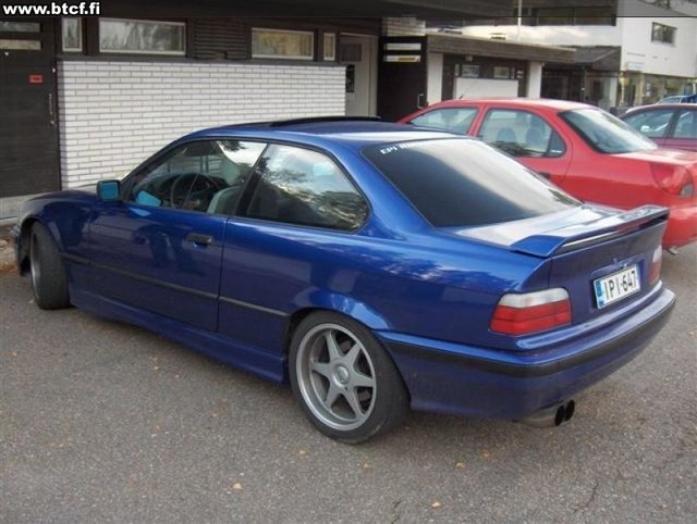

                        Auto: E36 318TI Comp -96
                        Alusta: alkuperäinen tehtaan m-alusta (uskomus)
                        Edessä: 310mm
                        Takana: 310mm
                        Kommenttia:
                        Takana iskarit paskana ja odottaa vaihtoa ennen katsastusta. Muutenkin liian matala suomeen tämä, jos ei tarkoitus ole teitä tasoittaa. Pitää koittaa renkaitten vaihdon aikana tutkia mikä on oikea madallus, jotta osaa hieman korottavan alustan vaihtaa.
                        Kuva löytyy sigusta.
                            Tuon kuvan perusteella autossa on varmasti joku muu kuin tehtaan M-technic alusta. M-technic jouset näyttää traktorilta.
