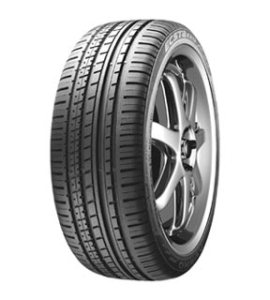

                              Kokemuksia?
                              Kumho ECSTA SPT KU31
                              Onko minkälaisia kokemuksia? Kyseisestä rengasmallista. 235/45x17 koossa 97W,Olisivat aika edulliset. 88€/kpl
