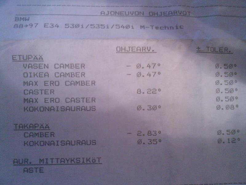

                  Mitäs muuten sanot siihen, että 17" vanteelle esim E34 M-Technic on takana camber ohjearvo -2.83 astetta. Pitäisikö minunkin säätää lähes -3 asteen taka camberini tehtaan arvoista poiketen sinun ilmoittamiisi -1 arvoihin?
                  Taas kerran tältä "asiantuntialta" ihan pelkkää paskapuhetta.
                  Ensinnäkään......ei ole olemassakaan 2.83`asteen arvoja koska arvot ilmoitetaan 60min "tuntikaavalla". Eli maksimi olis siis 2.59`jonka jälkeen tulee jo 3.00`??? Selitä peltsi taas tämä miten on siis edes olemassa 2.83`astetta????
                  Toisekseen: e34:een kuten mihinkään muuhunkaa autoon ei ole yhtä ja ainoaa "camberohjearvoa", vaan on olemassa tehtaan maksimi ja minimicamberarvo.
                  Toisaalta esim."museoikäisessä" e34:ssa camberarvot=toleranssialue on annettu 80-luvun rengasrakenteille, eikä ole enään suhteutettavissa nykyisille tuotteille.
                    Ainakin hunter merkkiset(muita ole käyttänyt..)pyöränsuuntaus koneet antaa jokaiselle arvolle ohjearvon, ja siitä +- toleranssin Ja arvojen "näytön" voi valita minuutteina, tai 1/100.. Lapussa jonka tulostin on 1/100.
                    88-97 E34 530i/535i/540i M-Technic
                    Etupää
                    Camber -0.47 +- 0.50
                    Caster 8.22 +-0.50
                    Kokonaisauraus 0.30 +-0.08
                    Takapää
                    Camber -2.83 +-0.50
                    Kokonaisauraus 0.35 +-0.12
                    Eli kerrotko ammattimies taasen hieman lisää minuuteista ynnä muusta..
                    PS. Olisin skannannut kuvan, mutta en saa skanneria toimimaan.. Voihan tän lapun aina valokuvata jos ei mee jakeluun suosiolla..?

                      Sinä et siis mittalaitteita käyttäneenä ole siis edes kuullut käytettävän termiä "minuutti"?
                      Muuten en näin jonkin verran Beissbarth laitteiston mittatodistuksia lukeneena tosiaankaan tajua mitään mitoistasi?
                      Esimerkki kuitenkin. Eli esim.jo uudehkon kori ja rengastekniikan
                      e46:ssa takana minimi camber ohjearvo 2.19` ja maksimi 1.25 kattaen arvot 15"-18" rengastukset ....ja sen 1.59`asteen jälkeen tulee 2.00`....eli ei 1.60`?
                        Noin taisin kertoa edellisessä postissani? Lueppa uudestaan
                        Mitä et tajua noista? Kuvaa havainnollistamiseksi?
