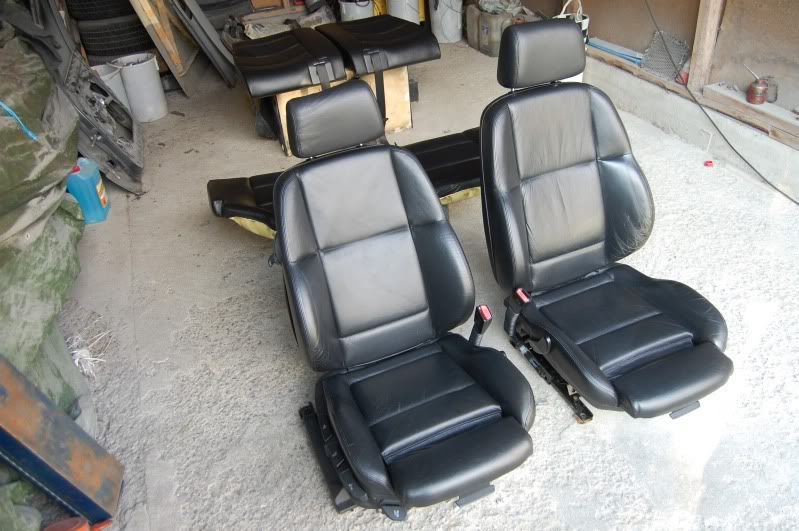

                          Laitanpa tähän nyt jotain specsiä hommasta eli ostin sportti-sisustan, kun halvalla sain. Tosin piti olla "vain vähän pölyä laskeutunut ja apparin penkissä kieroutta", mutta totuus selvisi paikan päällä. Olivat täynnä lasinsiruja, kuraa ja ties mitä paskaa verestä lähtien. Sattunut ilmeisesti ns. juhaa leukaan. Lasinsirut ikävintä antia. Ei mitään, ajattelin pelkästään jo piruuttani ehostaa nuo, kun varmaan jokaisen mielestä sen verran ryöttäiset, että varmana teen noista vielä cabrioon penkit
                          Tuossa kuvassa jo isompia siruja imuroitu ja ensi töikseni purin verhoilun, sekä oioin kieroon menneen palkin selkänojan sisältä. Kun homma oli bueno, niin katsoin järkeväksi keinoksi lasinsirujen ja pinttyneen matskun poistoon saippuan + painepesurin, sekä paineilmalla kuivauksen.
                          Tuon jälkeen käsittelin vielä marseillella ja oma metodi oli: ämpäriin vettä hieman ja saippua perään sinne. Hieroin saippuan pintaan ihan pelkällä saippuanpalalla ronskisti ja froteepyyheellä avustaen hinkkasin. Kuivaus samanmoisella puhtaalla pyyheellä ja kieltämättä muuttui aivan erilaiseksi. Pinta on matta ja luonnollisen rasvaisen pehmeä. Takapenkeistä nyt ei erikseen kuvaa ole, mutta etupenkit tuossa pahimmat olikin.
                          Ainoa duuni noihin vielä on hieman ehostaa painunutta niskatukea ja kehittää väriä pariin kuluma-kohtaan. Lähtökohtaan nähden mielestäni varsin kelvot istua jo näinkin ja suhteellisen pienen jumpan jälkeen paljastuivat varsin mukaviksi Tuoksuvatkin ummehtuneen ja paskan sijasta nahalle, sekä raikkaalle.
