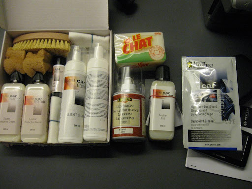

                              Kävin tänään ettimässä paikallisesta Citymarketista ja Prismasta tuota Marseille-saippuaa, mutta eipä löytynyt kummastakaan, niin kävin sitten hakemassa taas ison purkin tota Leathermasterin hoitoainetta Koti-ideasta. Onko joku bongannut Kouvolassa tota Marseillea jossain myynnissä?
                              Luulisi sielläkinpäin Prismassa olevan, siis tuota Le Chat -nimistä:
                                (kuva ei ole minun hoitoainevalikoimasta...)
                                Ei toiminu ainakaan mulla toi linkki, mutta empä muista nähneeni tuonkaan nimistä tavaraa myynnissä tai oikeastaan mitään muutakaan nahanhoitoainetta. Citymarketissa oli ainoastaan joku Eldrin sumutepullo, ei muuta.
