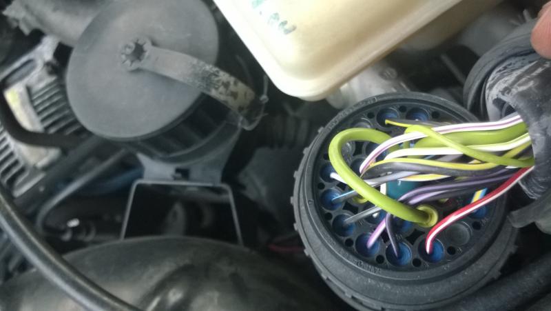

        X20 purkilta ei löydy harmaata piuhaa pin #8 kohdalta vaan puna/valkoinen (kuva liitteenä).
        Otin myös DME boksin esiin ja kyseessä bosch. DME liitintä tutkaillessa en pin #8 kohdalla nähnyt liittimiä ollenkaan (ei liitinkieliä naaraspuolella).
        Eikö näitä vikakoodeja saisi luettua mitenkään diagnostiikkaportin kautta (kuvassa vasemmalle), kotikonstein siis? Auto: e36 318i cabriolet -95 m43b18
          No saa juuri siitä diagnostiikkaportista.
          Tämä on tarkoitettu varmaan enemmän niille kenellä ei ole kaapelia / konetta millä vikakoodeja tutkailla.
          Sinun ei varmaankaan kannata alkaa mitään valo virityksiä rakentelemaan vaan sopivalla kaapelilla ja läppärillä infot ulos niin tulee tarkat tiedot.
