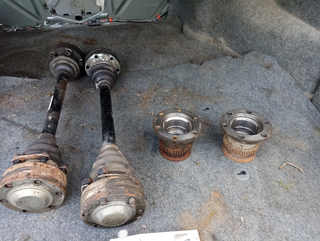

                    Löysin edullisesti e34 530 vin: -GF65438 navat ja vetolaipat. Realoem ja partslink näyttää että noi vetolaipat olis ollu numerolla 33411131063, mutta näin nyt ei kuitenkaan ollut :think
                    Navat kuitenkin oli 42 akselilla, eli ne oli kuitenkin oikeat.
                    • ooopeee
                      • Dec 2011
                      • 2122
                      #115
                      Ihan perus e34 typ188 pikku nivelen osat nuo. Ei mitään ihmeellistä.
