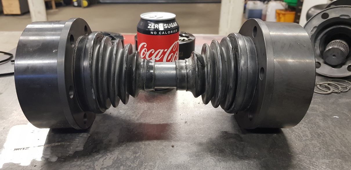

    Omaan 36:een nikkaroin kavennetun akselin, 210 perällä, 33 spoorisilla Karpiolan HD-akseleilla, veitsivakaajalla ja 128mm nivelillä. Tästä paketista ei ainakaan nivelet ja akselit hajoa. Jonkun verran työläs operaatio eikä erityisen edullinen, vaikka itse tekikin, mutta kohtuullisen kestävä. Taloudellisesti kannattavampaa olis ollu laittaa 9" jäykkä akseli, mutta tulipahan tehtyä tämmöinen etäisesti oem:ää muistuttava rakennelma.

      Melko tömäkän näköinen akselisto

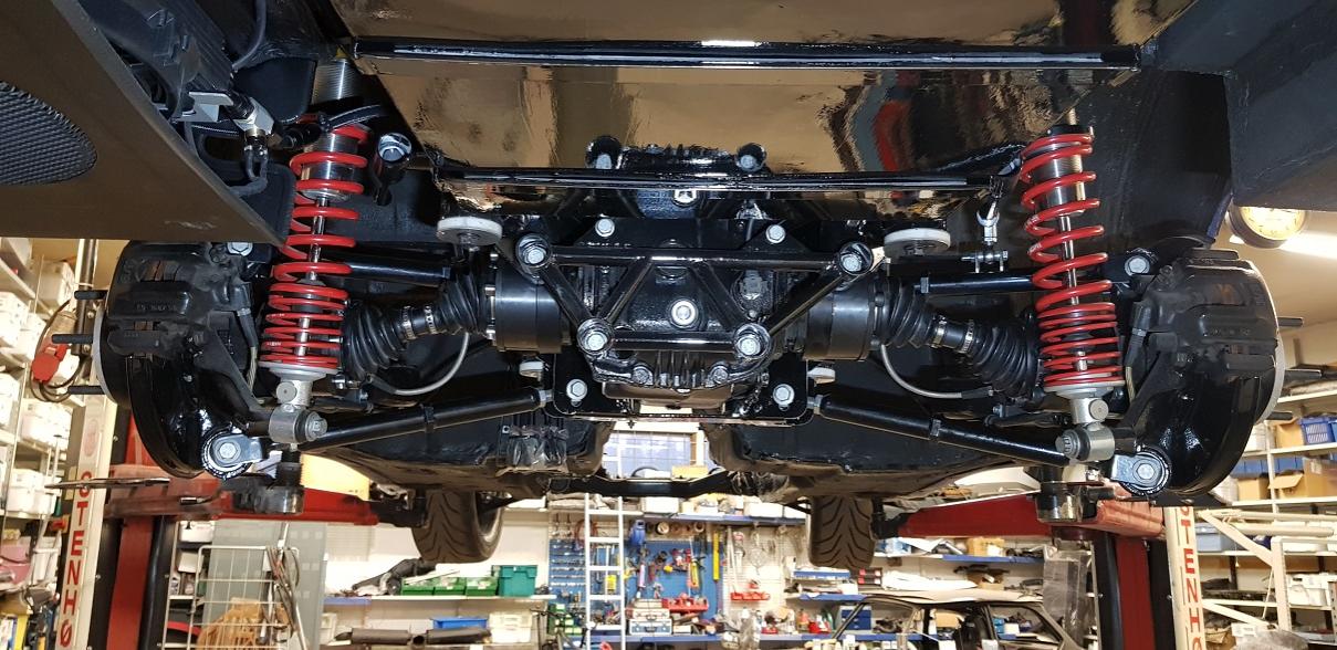

              Projekti updatea:
              E46 330D olka-akselit asennettu paikalleen, homma oli bolt on ja aikaa kului kaikkiaan n. 1h.
              -aika ei sisällä jarrujen kasausta. se tehdään ensiviikolla.
              CroMo -vetolaipat tilattu ja niitä odotellaankin varmaan loppuvuosi. Voimansiirron osalta koko "projekti" olikin siinä.

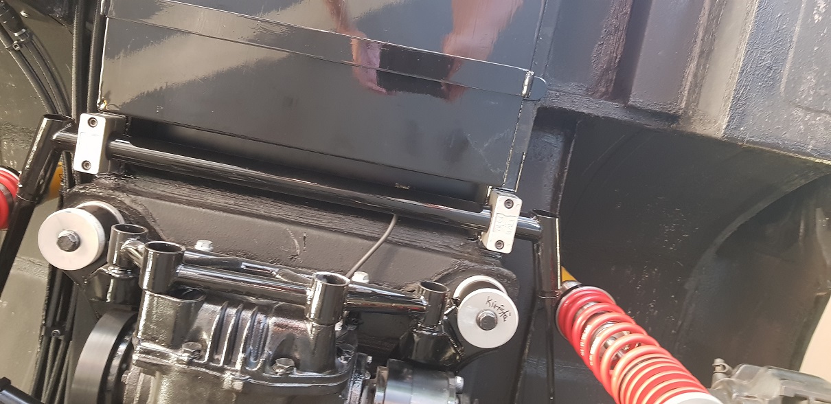

                E39 530dA perä valikoitui muutamasta syystä:
                -94mm vetarin tumpit
                -94mm kardaanin laippa
                -2.81 välitys
                -kiinnityspisteet ehkä sovellettavissa E36 apurunkoon, etelänaapurissa kuulemma käyttävät E39 takakantta E60 perien kanssa E36 kilpureissa -> 4-piste kiinnitys
                E34 M5 käytetty vetari löyty tallista mallailtavaksi, uusia en vielä tilannut, koska mietinnässä josko vanteen mahduttaisi vakiokaareen lyhemmillä tukivarsilla, jolloin lyhempi E28 M5 vetari olisi parempi valinta.
                E34 M5 vetarin tumpit ja pyörännavat sattu silmään eBaystä settinä, näille vissiin tarvi ne ABS rinkulan sovitteet tehdä, kuinka moni kiinnostunut kun tällaisia sorvaillaan?
                Kardaanihankinta meni vähän vihkoon.. Tiedoksi siis muillekin jotka etsii isoa E60 kardaania, että 530d automaatin kardaani pienellä 86mm CV-nivelellä, kun taas 530d manuaali ja 535d ovat 94mm CV-nivelellä (jos ymmärsin oikein osanumeroiden perusteella).
                Tämä 86mm keppi olis myynnissä, jos joku tarvii projektiinsa.
