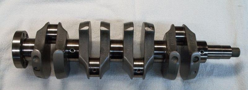

        Elikkäs ilmesty talliin taas vaihteeks lohko, ja startin kaulalta 3624572 2.0 mutta fanssi antaa e34 88 520i, ja kyseessä on kuitenkin m10 lohko.
        Ja samassa koneessa kampura 84mm iskulla ja numerot 1308158.
          3624572 on 2002 -72:n lohko. Mutta 84mm:n iskua rohkenen epäillä :think

            Eli olin kattonu kampurasta viimisen numeron väärin, 1308156 on oikea. Ja isku mitattu, 84mm on, ja toisesta päästä löyty tällänen 42CrMo4.
              Jätkällä on billettikampi 42CrMo4 on nimittäin materiaalimerkintä. Tämähän selittäis T3 sen oudon iskun?
                Alunperin s14b23 tarkoitettu akseli.
                  No jo nyt jotain. Eikö niitä tuon kummemmasta aineesta oo tehty? anteeksi tietämättömyyteni asian suhteen, mutta tuo materiaali kalahti korvaan niin pehmoisena etten uskonut alkuperäisen kammen olevan moista

                    Niin, eihän tuossa 84mm iskussa mitään ihmeellistä ole, mutta sen vuoksi kirjoitin "rohkenen epäillä", että yhtäkkiä jostain perus 2002:n lohkon sisältä löytyy S14B23 akseli. Mahdollistahan tuo toki on, kun kuussakin on käyty ja moottorin osia on yhdistelty vuosien saatossa ties kuinka. Onko tuo akseli ollut juuri ko. 2002:n lohkossa? Mitäs kankia ja mäntiä siellä on käytetty?

                      Samassa 2002 lohkossa on paikallaan ja kanget on 135mm pitkät, ilmeisesti vakiot, mutta kiillotettu ja niin, lohko porattu 92mm, männät tasapäiset ilmeisesti mahlet, missä venttiileille kolot.Kampurassa BMW stanssi ja viel toisessa päässä 3 ja joku ihme merkki välissä sit S.Ja kantena oli 121TI.
