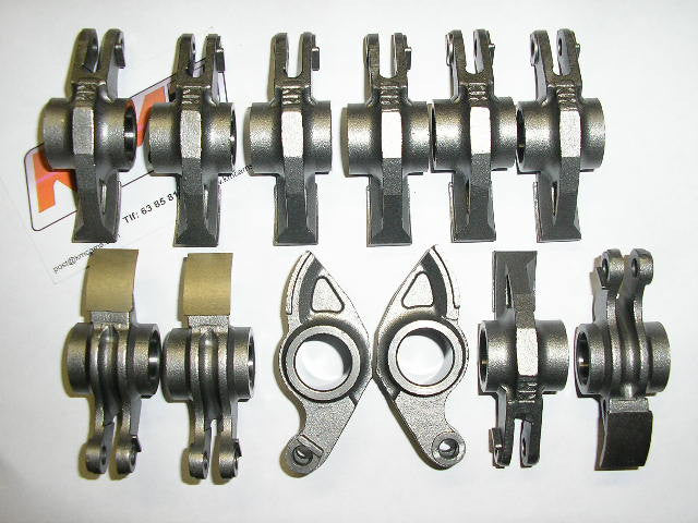

          Mitkähän keinuvivut sitä laittais turbo M20:n? 7000-7500rpm paikkeille ois tarkotus rajotin asettaa. Nokkana on Enem Z45 Turbo ja venttiili jouset PPF Stage 2.
          Ireland Engineerin HD keinuja on ainakin kehuttu maailmalla, hintaa 300$ + muut kun jenkeistä tulis. Liekkö PPF:llä myynnissä olevat HD keinut kenen valmistamia, samalle kyllä näyttäs ja hintaa 371€?
          Vai minkälaisia vaihtoehtoja sitä ois porukalla heittää? Ainoat kriteerit on että kestää ja ei hirviästi ainakaa enempää maksas

                En tiedä M20-keinuista mutta M10-viritystopikissa tuli esille norjalainen vauhtiputka joka myy teräskeinuja. En tiedä onko hyviä tai huonoja mutta ainakin hinta on ns. järkevä. Teräskeinut:
                  http://kmcams.com/collections/ventil...stalvippearmer
                  Pitääpä googlailla käyttökokemuksia Ilmeisesti Maza on ainakin aikoinaan käyttänyt näitä omassa M20 turbossa +8000rpm?
