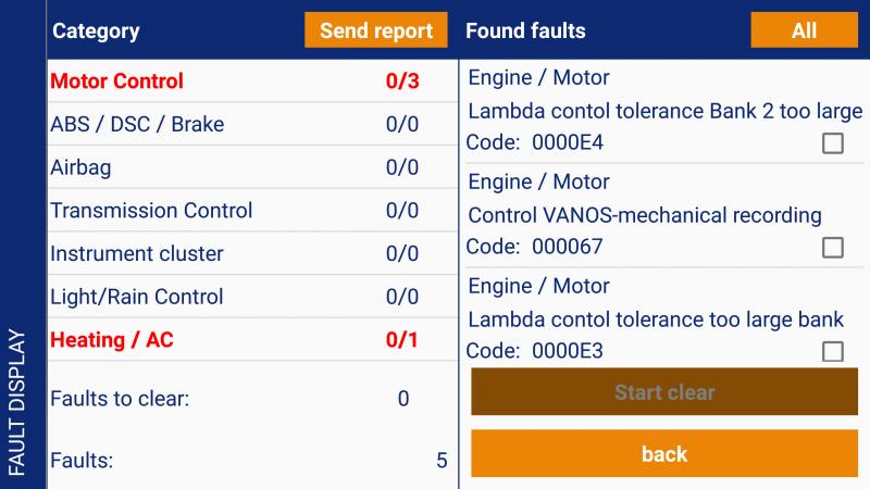

                        #1016
                        Voiskohan joku imuvuoto vielä antaa nämä herjat? Mulla on vielä yksi putken pätkä tulossa uutta maffin jälkeen mikä on vähän teipillä kasassa. Vai onko vanos remppaa vailla tai lambdat vaihtokunnossa?
                        '01 E39 520iA

                          • BenDilde
                            • Aug 2010
                            • 127
                            • Kotka
                            #1018
                            Tuo vanos valitus ei johdu imuvuodosta.
                            Minkähänlaiseen vanos vikaan toi vikakoodi vois viitata? Onko voinut ottaa itseensä kun mulla oli yksi puola pimeänä ja välillä kakkospytyssä oli sytkähäikkää.
