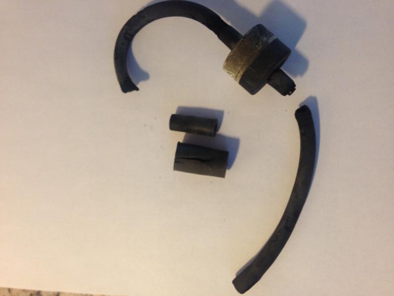

        Laitanpa omat kokemukset vihellyksestä, imuvuodosta ja moottoriyksikön keltaisesta valosta E39 M54-B52, 525iA -02.
        Valo syttyi jo viime syksynä ja huolto löysi alimmasta haitariputkesta halkeamia. Putki vaihdettiin ja koodit nollattiin mutta syttyi taas muutaman ajokerran jälkeen.
        Sitten löydettiin halkeama ylemmästä haitariputkesta, vaihdettiin ja koodit nollattiin mutta syttyi taas parin ajokerran jälkeen.
        Mystiseltä alkoi tuntumaan joten luin tämän thredin ja tsekkasin ne kaksi kumituttia imusarjan päädystä, isompi lähti jopa putosi käsiin kun vähän koski. Oli haljennut totaalisesti ja vaihdoin itse uuden. Pienempää tuttia en saanut irti/vaihdettua/tarkistettua. Valo paloi edelleen. Varasin ajan koodin lukuun/nollaukseen josko tämä vaihtamani tutti oli syynä. Totesin tutin vaihdon jälkeen että auto ns kylmäkäynnistyksessä kävi nätimmin.
        Huollossa vikakoodeja oli edelleen ja pyysin vaihtamaan pienemmän tutin joka oli ehjä mutta korppuuntunut. Tuttia vaihtaessa otettiin raitisilmakotelo pois jotta sinne pääsee paremmin käsiksi. Samalla löytyi kuvan mukaisen anturin alipaineletkut murtuneet ja roikkui toisen putken varassa. Se revittiin kokonaan irti ja varattiin uusi aika parin päivän päähän. Uskomatonta mutta totta että moottoriyksikön valo paloi kun lähdin mutta seuraavan aamun käynnistyksessä ei enää palanut.
        Uusi aika ja vaihdettiin sen 'anturin' alipaineletkut ja kiinnitettiin mihin sitten kuuluikaan. No ei tässä vielä kaikki, raitisilmakotelo poistettiin taas asennuksen takia niin sen alta löytyi samanlaista alipaineletkua joka oli murtunut/poikki kotelon alta johon sen toinen pää kiinnitetään, toinen pää menee muistaakseni ylemmän haitariputken pieneen haarautumaan.
        Samalla tämä letku uusittiin. Sitten lukulaitteeseen, ei vikakoodeja ja valo ei enää pala tai syty.

        Osaako joku sanoa mikä kuvan mukainen 'anturi' on ja tarkoitus?
        On siellä hieman taaempana kumituteista.

            Ei ole vissiin anturi tuo vaan "non-return valve" http://www.realoem.com/bmw/enUS/show...diagId=11_2203
            Hyvä että vika löytyi. Nuo kaikki pienet ilmaletkut tuolla on vissiin 3.5 millisiä? Pitäisi itsekin vaihdella nuo kaikki maholliset kun otan imusarjan irti ja voisi vaikka tätä tilailla etukäteen jos ei muuta tarvitse http://www.ebay.co.uk/itm/Smooth-Nit...item415daeee34

              Thanks. mikähän sen tarkoitus/tehtävä on?

                Ihan perinteinen yksisuuntainen venttiili joka siis säätelee että ilmat menee imusarjalle, eikä sieltä poispäin, jolloin saavutetaan parempi imu. Voit tarkistaa sen toiminnan puhaltamalla kovaa/paineilmalla, ilman tulisi mennä vain toisesta suunnasta läpi.
