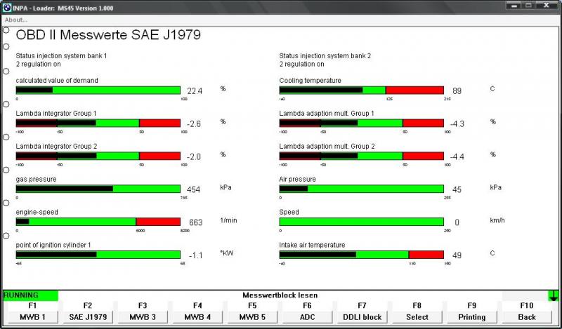

    Lisäilen omasta E60 M54B30:stä muutaman livedatakuvan jatkoksi.

        Pyydän että tuo mun tekemä vastaavanlainen threadi Tekniikka puolella suljetaan, siirrän tekstit + kuvat tänne
        Tässä siis mun 330i:
        Originally posted by Dani View Post
        Jos joltain löytyy kyseinen motti ja läppäristä INPA niin ottakaa screenshot live datan taulukoista. Kone mieluiten lämmin ja tyhjäkäynti riittää.
        En tiedä onko M54Bxx koneiden arvot verrattavissa tähän, jos joku tietää niin saa selventää.
        Jos joku haluu testata ja ottaa screenshotit + samalla luetuttaa vikakoodit niin minut löytää Espoosta, privalla yhteyttä vaan.
        Tässä siis omat arvot, auto siis E46 330i '02 103tkm ajettu jossa vakio vanos O-renkaat, bensafiltteri on 90% varmuudella vaihdettu ja kumiset haitariputket myös. DISA orkkis.

          Ja nickname bmw330ci:n tekstit + kuvat:
          Originally posted by bmw330ci View Post
          Auto E46 330Ci -00 ajettu 148tkm
          Vaihdettuja osia mitä nyt mieleen äkkiä tulee : Ilmamassamittari,kumiset haitariputket, imu ja pakopuolen nokka-akselin asentotunnistin,polttoaineensuodatin
          Kone lämpöisenä tyhjäkäynnillä ->
          Shöyroom: BMW E46 330i Touring M-Sport II '02 - Stahlgrau Metallic #400

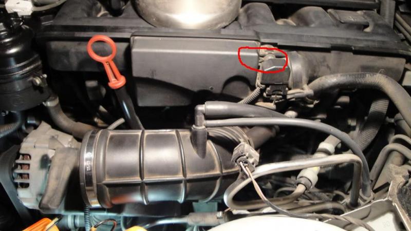

                Pulisen nyt tähän sitten minäkin kerran peli aukesi.Sain juuri oman autoni kasaan, uusin imusarjan tiivisteet, koko huohotinhässäkän letkuineen.Myös Maf-putket uusittu ja tulpat imusarjan päässä tsekattu..Ei mitään vaikutusta kylmänä konkkaukseen..Seuraavaksi täytyy tukia tuota disaa, mekaanisesti se vaikuttaa ehyeltä mutta mielestäni siltä suunnalta kuuluu
                liikaa imuääntä, missä tuon tavallisin vuotokohta on?Onko osa kuinka kallis?Ps:voiko inpan livedatasta päätellä vanoksen väärän toiminnan moottorin ollessa kylmä??Minulla heittää tuo "rough" arvo useissa sylintereissä punaiselle kylmänä, ja 3/6 oireilevat niin kauan että vikavalo syttyy.

                    Aihetta sivuten... Imusarjan kuljettajan puoleisessa päädyssä, juurikin tuossa pahamaineisten kumitulppien (nrot 17 ja 15) vieressä roikkuu meikäläisellä "ylimääräinen" sähköjohto, jossa urospuolinen liitin. En ole tuolle paikkaa löytänyt, eikä se tuosta minnekkään yletä. Onko kyseessä manuaali-ilmastointiin tjm liittyvä johto joka on automaatti-ilmastoiduissa tarpeeton vai ajelenko vajaatoiminnallisella autolla?
