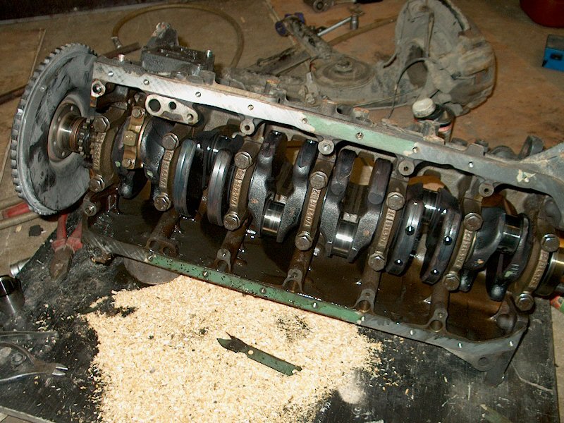

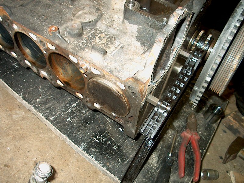

                      M51 faktaa: Akseli sinällään sopii lohkoon hyvin ja laakerikaulat samankokoisia bensakoneen kanssa. M51 akselissa kuitenkin vain yksi kiilaura kun bensakoneessa niitä tarvitaan 2. Lisäksi tuo M51:sen kiilaura on hiukan eri paikassa kun kumpikaan M50 urista muttei niin paljon että sillä merkitystä olisi.
                      EDIT: muutama kuva aiheesta:
                      Kuva1
                      Kuva2
