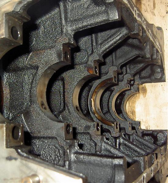

                      • goldenm
                        • Dec 2005
                        • 544
                        #161
                        Tässä koneessa on n. 1mm karstat pinnoissa.. Forten laittaminen olisi varmasti lopettanut tämän koneen toiminnan melko nopeaan..
                        Yhdeltä tutulta katkesi S2 Audista kampiakselin kaula Forten käytön johdosta.. Kökkö tukki kampiakselin öljykanavat ja laulu oli valmis
                        Eli mielummin pesee sitten konetta sisältä tihennetyillä öljynvaihdoilla, jolloin kaikki tuo lähtee pikku hiljaa, eikä kerralla..
                        Kun on korviaan myöden kusessa niin silloin on parasta pitää suu kiinni..
