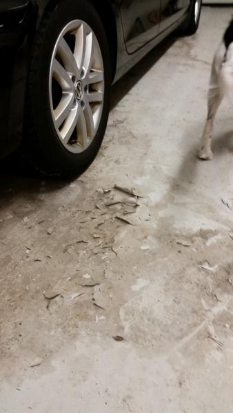

                        Mitä maalia te käytätte autotallin lattiassa? Hitto ku porukoilla hilseilee se maali siitä lattiasta, ja tallikaan ei ole, kuin 2v vanha.
                          Ei ole sellaista maalia vielä keksittykkään mikä tallin latiassa kestää tai pysyy.
                          Kunnollinen paksu epoksi pinnoite suosiolla niin kestää hyvin.
                          Tuotakin asiaa on puitu täällä moneen otteeseen.
                              Joo ihan varmasti on puitu, mutta en jaksanut alkaa kahlaamaan tätä topicia läpi. Siinä on joku epoksi pinnassa, mutta ei vissiin ollut tarpeeksi paksusti..
                                Nyrkkisääntönä voidaan pitää, että ihan sama millä k-rauta / terra maalilla tai litkulla noita tekee itse niin lopputulos on tuon postaamasi kuvan kaltainen.
                                Jos kunnon pinnotteet haluaa niin pitää pyytää ammattilaiset asialle.
                                Tuossa kuvassahan on maalit suorastaan kiehuneet irti, tai ainakin näyttää siltä. Ettei vaan hylkisi tuota volkkaria?
