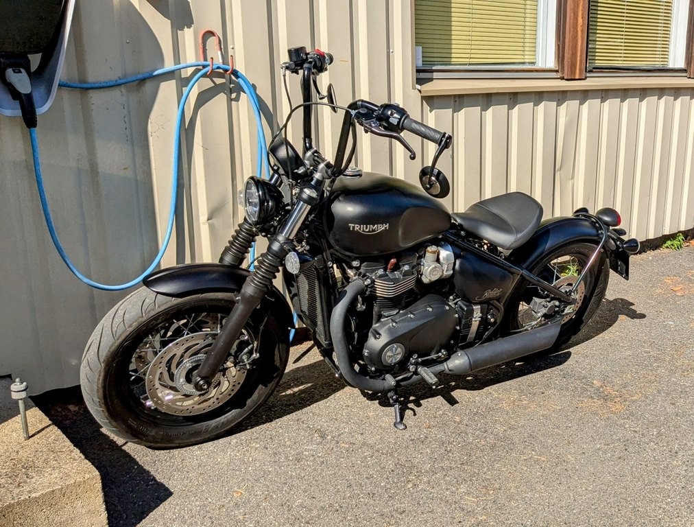

                Vähän yllätyksenä itsellekkin tuli K1200S pistettyä kiertoon. Hemmetin hyvä pyörä eikä todellakaan mitään valittamista ja jos ei köyhyys vaivaisi niin en olisi etes hävittänyt.
                Mutta sattui senverta hyvä sauma niin toteutin vuosia muhineen haaveen ja vaihdoin melkeinpä ääripäästä toiseen
                Eli Triumph Bonneville Bobber Black.
                Mielenkiintoinen tämä pyörä kun 2018 vuosimalli ja ostaessa oli ajettu 2500km ensimmäiseltä omistajalta. Nyt 4pv omistanut ja 30% tullut lisää mittariin kilometrejä
                Tämähän on sellainen aihio visioille eli monta asiaa tulee muuttumaan. Paketteja jo tuloillaan ympäri maailmaa ja muutamia osia etsitään kun tuntuu olevan kiven takana piilossa.
                Tässä oli myös kohtuu arvokkaat nahkaiset sivulaukut, Mutta ne saa nyt olla kaapin pohjalla.
