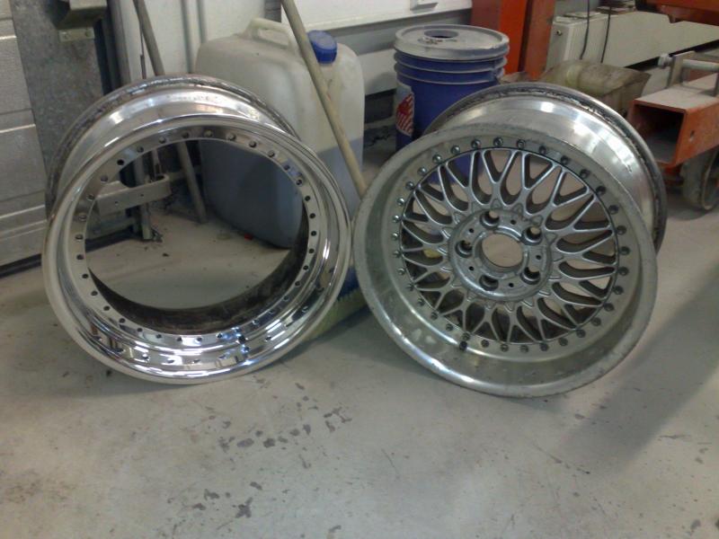

    Laitoimpa kesävannetta uuteen uskoon...
    Ensiksi Nitromorssia,paperit 400,600,800,1000,1200, Patapataa ja viimeisenä Autosolia lumppulaikalla.
    Kuvassa ennen ja jälkeen
    Tämä ei vielä itseä tyydytä, olisiko jollai ideoita mitä vielä kokeilis??

      hiot vielä 1500 ja 2000 ja sit kunnolla lumppua perään. Ja noista on tosiaan jotku hyviä noista vahatangoista. Pitää vaan antaa lumpulle vähä enempi kyytiä noiden tankojen kans

        jos vanteissa ei ole naarmuja tai tuntuu että omaan silmään sattuu muuten pinta olevan hyvä,joten ei muutakuin lisää kierroksia poraan ja reilusti autosol:ia. itse olen joutunut vetämään autosol:illa vähintään 4 kertaa läpi vanteen ennenkuin olen tosiaan saanut vanteeseen semmoisen pinnan mitä olen halunnutkin.
        mutta katso siis todella tarkkaan läpi vanteet onko vielä esim. karkeampien paperien hionta-naarmuja vielä näkyvissä. jos on ja vedät peiliksi vanteet,naarmut todellakin KOROSTUU ja paljon. tästä on omakohtaista kokemusta.
        kerran itse jouduin yhdet vanteet lumppulaikan jälkeen vielä vesihioa,koska huomasin että naarmut korostuvat.
        joten ihan vaan vinkkinä: peili pinnalla naarmut korostuu.
        mutta ei siitä todellakaan haittaa ole jos kävisit vielä 1500 ja 2000 paperilla vanteet läpi.
        kaikki hienot paperit on vaan plussaa kiillolle.

            Joo kertaalleen vasta vedetty autosolilla eli pitänee vedellä lisää kun ei noita naarmujakaan näytä olevan

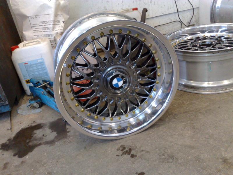

                      Tämän näköistä turausta tulee täällä päin
                      Tuonnäköisellä vehkeellä noita kehiä pyöritelty, hionta aloitettu 40 paperilla ja lopetettu 3M hologrammin poistotahnaan ja kangaslaikkaan.
                      Eihän noissa nyt vielä mitään hullunkiiltoa ole mutta välttää jo omaan käyttöön

                        Hyvältähän ne vanteet rupeaa näyttämään!

                            Kyllä ne siitä valmistuu ensi kesään mennessä, pitää hakea maalinpoisto ainetta noihin loppuihin kehiin niin ei tarvitse aloitta ihan noin karkealla paperilla.

                              ite kunnostin omat BBS:t kanssa nyt talvella ja lähtökohta oli todella kolhuinen/naarmuinen valmiina sattuu ainaskin omaan silmään Eli alotin nitromorssilla ja sitte vuorotellen koneella ja käsin 120, 180, 240, 320, 400, 600, sitten vesipaperilla 800, 1200, 2000 ja sen jälkeen rättilaikalla kahta eri hiontatahnaa ja loppuun vielä autoglymin metal polishia, ja tällästä jälkee tuli
