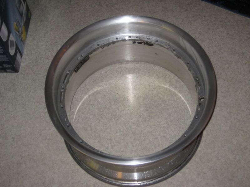

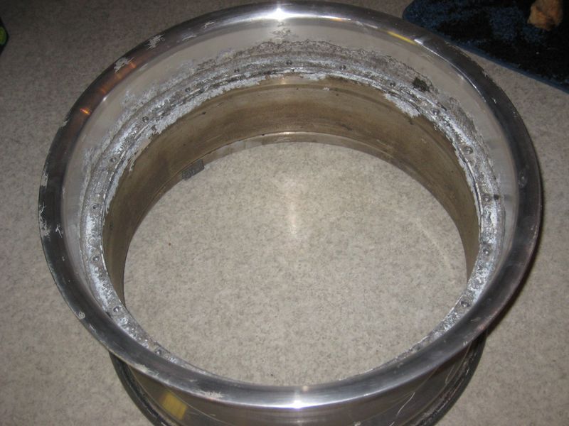

      Melko karmivassa kunnossa olevat BBS (olikohan RC:t) 18" koossa. Vanteet purettiin ensin ja sitten lakat pois nitromorssilla, sen jälkeen vaan hiontaa ja ihan käsin suoritettuna. Aloittelin 120 -> 180 -> 400 -> 800 -> ja viimeiseksi 1000..vielä pitäisi jatkaa hiukan hienommalla mutta saa tän illan osalta olla.
      Ensimmäisessä kuvassa lähtökohta ja toisessa ensimmäisen hionnan jälkeen.

        Vastaavat vanteet kiillotusprojektina kanssa. Miten sait maalit pois, nitromors ei tunnu tehoavan pohjamaaliin ollenkaan.
