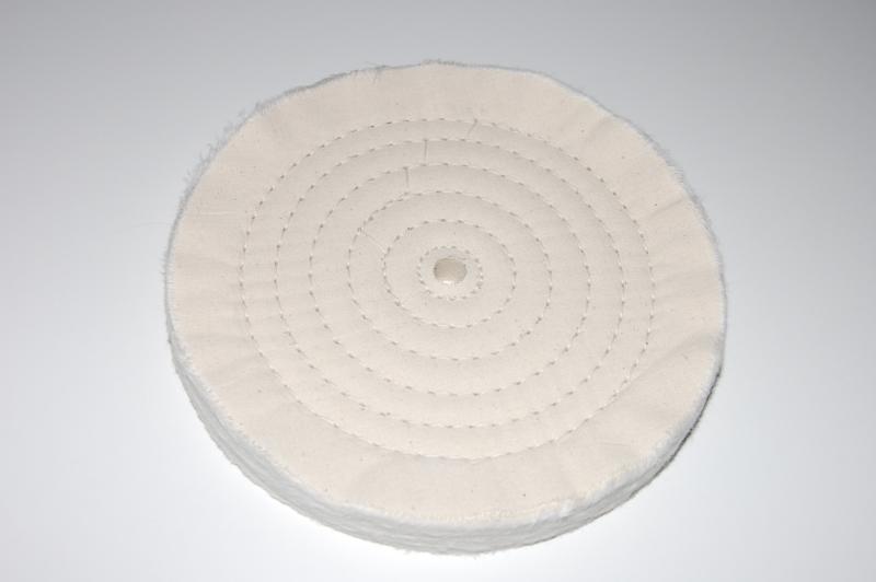

      Noniin, tänään alottelin tätä kiillotusprojektia...Millä ootte nuo lakat kaaputtanu pois? Laiton tuota Nitromorssia ja sain ne kyllä metallilastalla joten kuten pois, mutta tahtoo tulla ikäviä naarmuja sillä. Muovilasta taas on liian hepponen. Täytyy varmaan seuraavaan vanteeseen laittaa hieman enemmän tuota Nitromorssia, tähän ekaan laitoin kaks kerrosta.
      Niin ja missä vaiheessa pitäs alkaa tuo kiilto näkymään? 240:sellä alotin tänään ja huomenna jatkan 320 ja sitten 400-600-800-1000-1200-2000..
      Ja minkä näkönen tuo rättilaikka on?

        Rättilaikka:
        http://www.vmtools.fi/img/kuvat_pienet/14011.jpg
        Sitten se kiilto vasta näkyy kun olet rättilaikalla+metalpolishilla hinkannut pintaa.

          Laikka:

              Tuo palojoki oy kiillotussarja on aika pätevä kehien kiillotteluun
              linkki:
              Löytyy muuten tokmannin hyllystäkin josta sen itse ostinkin. Maksokohan 17.90€! Ja noiden irtoavien kehien kiillotus kävi ainakin itsellä näppärästi vierashuoneen vaatekaappien oven kahvoihin kun ripusti ja anto rättilaikan soida ni oli ergonomia kohdallaan
