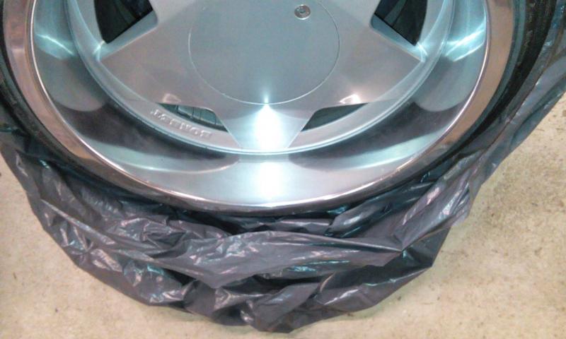

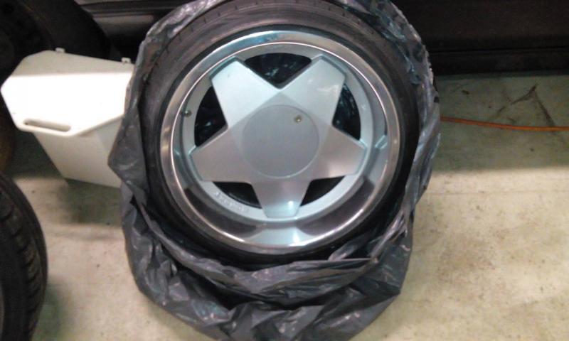

                              Farecla G3:lla ensimmäiseksi lipat läpi koneellisesti vesissä tämän jälkeen http://www.motonet.fi/fi/tuote/78146...tti-metallille
                              Tuon satsin perään sitten Korrekin kestovaha niskaan. Tuntuu jotenkin siltä että vaatii vähintään astronautti tutkinnon kiillottaa vanteista lipat. Mikä siinä on niin vaikeeta en ymmärrä. Eihän niistä tietysti ihan jokainen häpykarva hameen alta näy mutta pikkuhousujen väri kyllä selviää se on saletti jos liian likellä pyörii.
                                Jos ei ole autotallia, kiillostusvälineitä ja rahaa on taskussa vähän ylimääräistä, niin fiksuahan se silloin on teettää jollain ammattilaisella, IMO.
