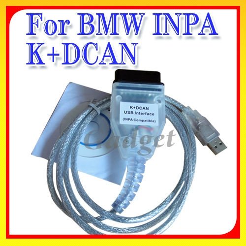

                            Toimiiko ohjelma suoraan myös tällä k+dcan piuhalla?
                            Eli otg usb + tuo ^ inpa piuha?
                                Tätä yritin kysyä valmistajalta, mutta siihen ei vastannut mitään. Voisin testata, mutta mulla ei ole USB-->mikroUSB-sovitinta….
