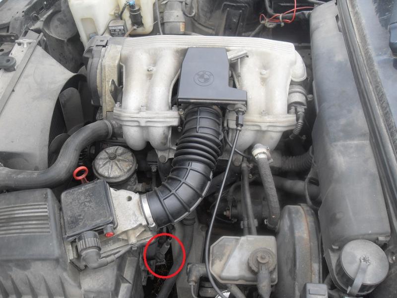

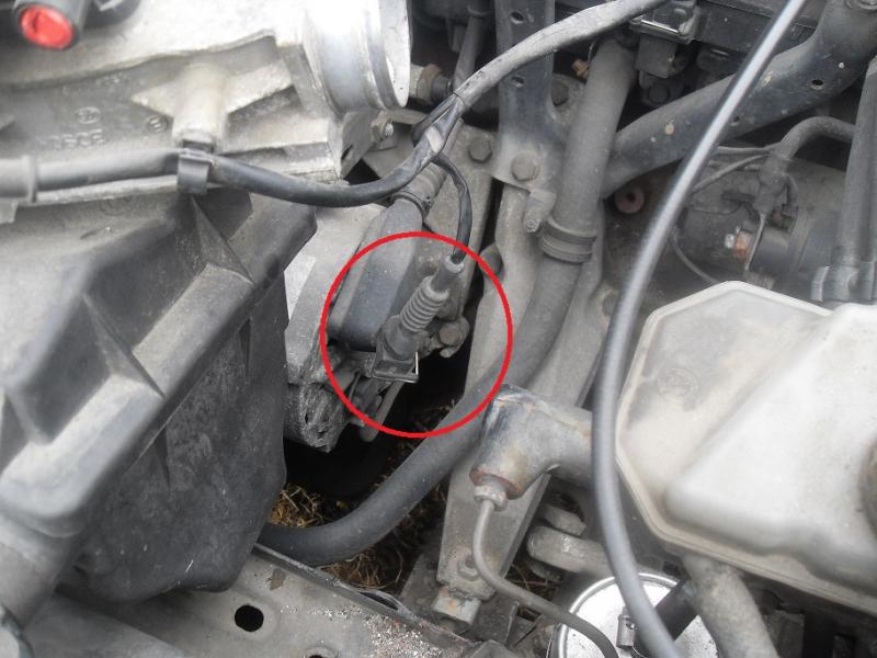

          Mikä liitin? Ei äkkiseltään huomannut paikkaa mihin se kävis. E30 M40 kyseessä.
            KAT-mallissa liitin menee aktiivihiilisuodattimelle. Kaikissa M40:n moottorinjohtosarjoissa on valmius tuolle ja lambdalle, vaikka autossa ei noita olisikaan. Johdon kuuluukin roikkua irtonaisena, jos ei autiossasi ole KAT:ia ja sitäkautta aktiivihiilipönttöäkään. Vilkaisepas akkutelineen alle. Meneekö sinne johto, jonka päässä on sokea tulppa? Tuon liittimen päähän kuuluisi tulla lambdan johto, jos autossasi olisi KAT.
            PS. Tätä samaa asiaa on kysytty E30-tekniikkaosiossa varmaan neljännesmiljoona kertaa
              Kiitos vastauksesta. Autossa ei tosiaan ole Kattia.
