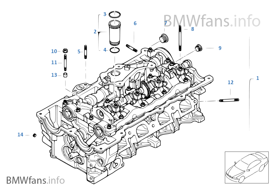

                Tuli hommattua syysiltojen ratoksi -06 E87 118i N46B20 koneella. Koneen öljyvuotoja tarkastaessa huomasin, että sylinterinkannessa alipainepumpun vieressä/alla on tyhjä tulpanreikä. Kuuluukohan tuossa olla tulppa vai yhdistyykö tuo samaan tilaan toisioilmapumpun kanavan kanssa? Kyseessä ilmeisesti tuo osa 7. Linkin takaa löytyy peilin kautta otettu kuva reiästä.
                Huohottimen letkuineen ajattelin uusia ja sattuikin täällä foorumilla eteen, että näihin on laitettu päivitettyä venttiilikoppaa, jossa huohotin sisäänrakennettuna. Onko kyseessä siis tuo faceliftin N46N venttiilikoppa ja siitä letku imusarjaan? Miten paluuletku huohottimelta öljypohjaan on yleensä tukittu, onko öljypohjassa kierteet? Olisiko tuohon mahdollista laittaa öljytikku tilalle?

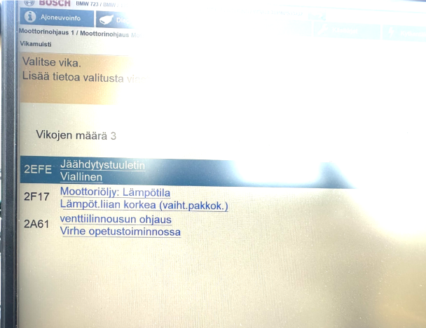

                  Löytyykö linjoilta vaihteistoexperttejä?
                  Kyseessä automaattivaihteinen ZF 6HP19 118i N46B20.
                  Ongelma vaihtamisen kanssa, vedättää hyvinkin pitkälle ennen kuin vaihtaa seuraavan pykälän, aivan kun ajaisi 1 tai 2 vaihdetta liian pienellä vaihteella. Ei häiriövaloja, ei vikakoodeja vaihteiston puolella. Boschilla luettu kuvan mukaiset koodit, mutta ei pitäisi olla vaihteistoon liittyviä internetin mukaan. Toisinaan toimii hyvin ja vaihtaa niin kuin pitää.
                  Sillon kun vika on päällä niin myöskään manuaalipuoli ei toimi. Jos johtosarja olisi rispaantunut niin silloinhan manuaalipuoli ei toimisi ollenkaan, mutta ei myöskään pitäisi vaikuttaa vaihtamisajankohtaan.
                  vikakoodi 2F17 voisi viitata vaihteistoon suluissa olevan suomennoksen mukaan, mutta ilmeisesti kyseessä kuitenkin öljyntasoanturiongelma eikä pitäisi olla vaihteiston kanssa mitään tekemistä.
                  Onko ideoita mistä lähteä vikaa etsimään?
                  EDIT: Vika turbiinissa

                    Itse laittaisin moottorin tuulettimen ensin kuntoon, sitten koodien nollaus ja katsoo mitä sen jälkeen tapahtuu.
                    • Silmaauki
                      • Jan 2015
                      • 2229
                      #880
                      Tyypillisesti automaattilaatikko käyttää usean eri lähteen tietoja kun se päättelee miten vaihdot tehdään. Nyt saattaa olla niin, että jonkin hieman virheellisesti toimivan anturin antama tieto antaa laskennan lopputulokseksi sen ettei vaihdetta vaihdeta isommalle.
                      Tässä voi olla se tilanne, että se jokin anturi ei ole täysin rikki, mutta sen antamat tiedot ovat virheellisiä, jolloin lopputulos on se mitä nyt sattuu olemaan, Tai sitten jompikumpi noista virhekoodeista johtuu viasta, joka aiheuttaa jollekin anturille normaalitilanteeseen verrattuna poikkeuksellisia arvoja ja taas lopputulos on mitä on (vaihteiston toiminnan kannalta).
                      Edellä jo todetiin että se se tuuletin kannattaa laittaa kuntoon. Samoin tuo toinenkin kannattaa laittaa kuntoon, Haulla löytyy muutama ketju, jossa tuota toista on käsitelty: https://forum.btcf.fi/search?q=2a61&...A%222a61%22%7D
