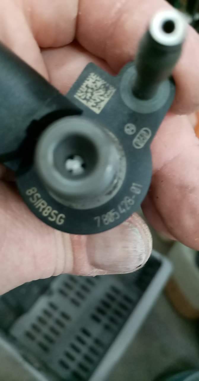

          Suuttimet 120d E87
          Löytyskö kellään hyölyn perältä suuttimia tai mitkä vaihtoehtoisesti käy, noilla numeroilla löytyy nihkeesti eikä oo tää puoli ihan vahvinta osaamista.
