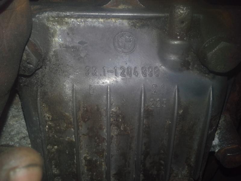

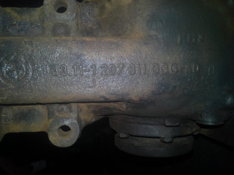

                elikkäs olen kasaamassa vastaavanlaista laitosta;
                vin 7 viimeistä: 6910720
                auto on alunperin 320/6, johon sörkitty ihoden vehon toimesta vuonna 1982 2.3 litrainen moottori(23 6ea). kaasutin myös silloin säädetty vastaavalle tekniikalle.
                ihan kaikki ei ole kasauksessa täsmännyt, vaan suurinta ongelmaa tuottaneet takapyöränlaakerit. vanhassa akselistossa oli isot tumpit(30mm/8mm pultit) ja laakereina ulommat 30x62x16 ja sisemmät 30x58x16. uudessa taka-akselistossa tumpit(28mm/6-7mm pultit) ja kun ovat laakereiden pesät kaikki tuota ulkohalkaisijaltaan 58mm kokoa, joten etsiskelin ISOLLA vaivalla kyseisiä 30x58x16 laakereita.
                KL-Varaosat turku, 55e kpl. muualta maailmasta löytynee 16kpl laakeritukkureilta ja hinta taso on samaa luokkaa.(edit;130e/kpl ilmoitettiin äsken puhelimitse)
                tässäpä kysymys, voinko korvata yhden laakerin kahdella 30x58x8 laakerilla?
                lisäksi kysymyksiä tuosta peräsmurikasta, ohessa kuvassa perän päältä ja alta numerosarjoja joista en löydä mitään infoa. OEM:in mukaan olisi lukkoperällä. perän päällä numero 135. itse perää en ole kerennyt avaamaan, vielä.
                sitten alusta kysymyksiä, onko näissä ns."isoja tolppia" ja millaisilla mitoilla? ja onko ketään ilman suurempia muokkauksia tehnyt alustan uudistusta?
                sitten jarru asiaa; taakse tarvitsisin uudet jarrukengät ja työsylinterit. jarrukengät sen näköiset ja kyseilyiden perusteella varmaan kiven alla, ehdotuksia mistä ja saako oikeasti sopivat ns. orkkis kamat vielä jostain?
                kuvat kännykällä otettuja, koittakaa kestää.
                  Jaahas.. 6-koneisen tumpit 4-koneisen tukivarsiin,alkuperäisissä oli jotain vikaa? No,tuo 30x58x16 laakeri löytyy myös osanumerolla 33 41 1 119 994. Muistelisin,että mulla vois olla tuollaisia,pitää tarkistaa... Löytyy myös esim. tuolta: http://www.wallothnesch.com/radlager...-33-05-11.html
                  Samasta kaupasta löydät jarruosiakin,jos paikalliset tarvikeliikkeet ei käy. Alkuperäisiä jarruosia saa esim. merkkiliikkeestä,hinnat vaan järjettömiä.
                  Vetarinpulttien koot ovat 8mm ja 10mm.
                  Tuossa autossa ei ole maahantullessa ollut lukkoperää. Noista kuvien numeroista ei paljon kostu. Takakansi auki,niin näkee mitä siellä on.
                  Alustasta en tiedä yhtään mitään,mutta muistaakseni joskus lukenut foorumilta jotain asiasta..
                  Kaikissa meissä asuu pieni M115.
                  320i -77
