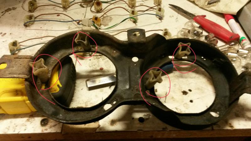

      e21 Etuvalot
      Kertokaas viisaammat että saako noita pois rikkomatta mitään..tai uusia niitä?
      Pitäs saada metallit puhallettua ja maalattua niin noihan sulaaku vähä uunittelee.

        EI TARTTE AUTTAA.SILLÄ HOMMA BUENO☺

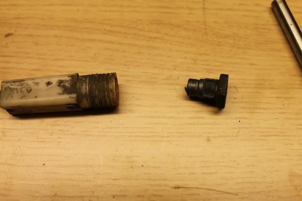

          Miten irtosi?
          Sama homma edessä..

            Lähtee vaikkapa 8mm pultilla lyömällä tuolta valkoisen osan sisältä. laittaa vaan tuon pellin toiselle puolelle holkin (esim 17mm hylsy) mihinkä se etupuolelle tuleva tummempi osa mahtuu putoomaan.
            tuossa purettuna, niin rakenne selviää.
            EDIT: enpäs olekaan varma, kun ei sainkin koneella tuon havainnekuvan oikeasti auki puhelimen sijaan: e21:ssähän nuo on näemmä hitusen erinäköiset.
