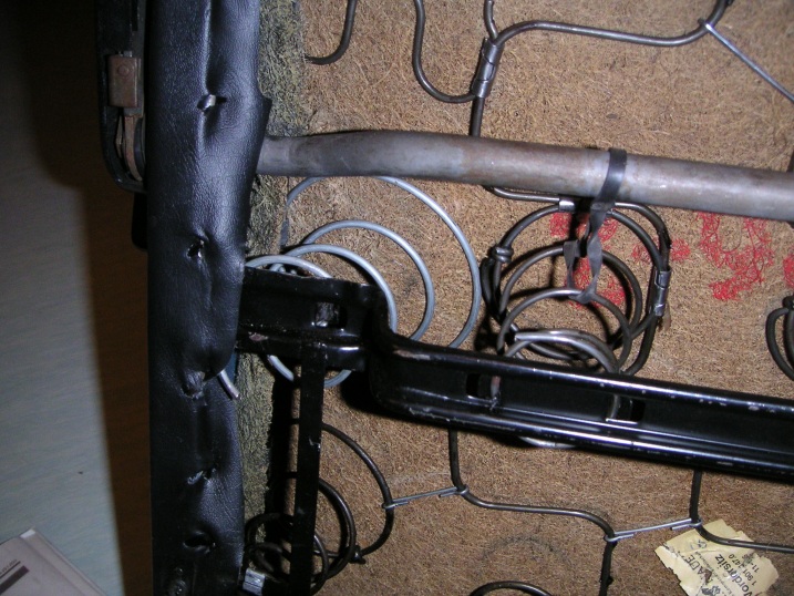

      Originally posted by Epe View Post
      Yksi jousi oli kuitenkin poikki. Onko kukaan menestykseekkästi vaihtanut yksittäistä jousta? Ja saako autoverhoomo liikeistä edes ostettua lähes vastaavia jousia yksittäin?
      Itse itselleni vastaan.
      Kävin ostamassa uuden jousen hintaan 1,90€. Jousi oli hieman liian pitkä, mutta rautasahalla tuli lähes sopiva. Ei muuta kun vanha pois ja uusi tilalle vanhoihin kiinnikkeisiin (jos joku aikoo vaihtaa, niin kannattaa varata paljon erilaisia kärki- ja pirun-pihtejä).
      Lisäksi laitoin etunurkaan vielä vähän vaahtomuovia, ja tulipa kerralla kunnon penkki! Ja ennen kaikkea alle 10 euron budjetilla ja parin tunnin työllä.
