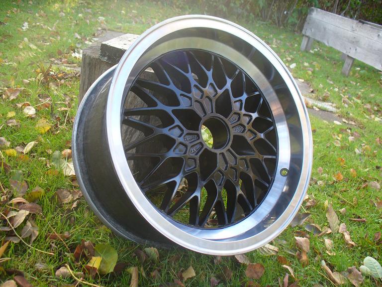

    Osaisko joku kertoa minkä merkkinen/mallinen vanne tää on?
    Ei lue ku mitat ja takapuolella made in italy.

      Mulla oli aikoinaan aikas samanlaiset vanteet ja merkki oli MIM.
