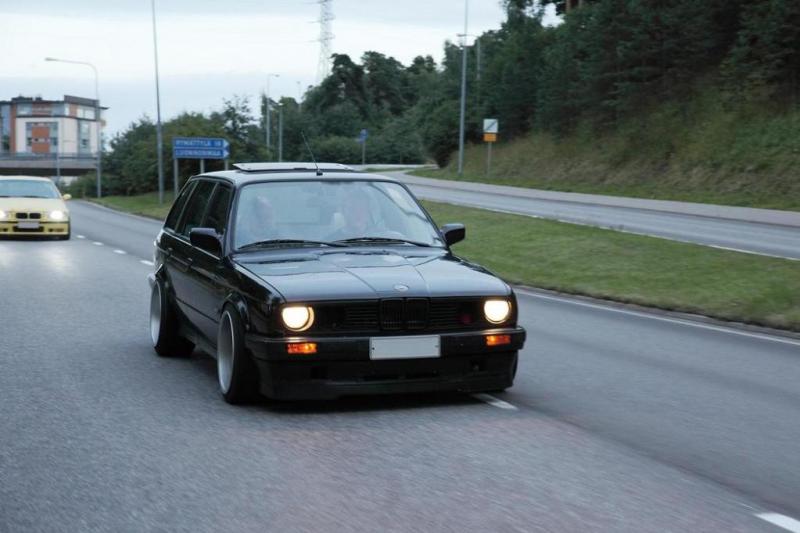

    Tarvii eteen spacerit n. 8mm, koska satula on muuten kiinni puolissa. Ainakin mun vanteiden kohdalla asia on näin. Auto E30 325.
    Kuvassa kyseisillä spekseillä olevat vanteet: Click image for larger version
    Edessä 8mm spacer, takana 5mm spacer. Kumit 205/40 235/40. Kaaret vaatii aavistuksen lisätilaa molemmissa päissä, joka onnistuu mankelilla. Eteen tuskin muuten tarvitsisi, mutta kun on tuo satulaongelma. Madalluksen määrästä ei tietoa, mutta ei tuolla mökille lähdetä.

        mitä ihmettä, meneehän sinne vakiot ET20-25 vanteetkin ilman että ottaa jarrusatulaan kiinni... jotain hämärää tossa sun setissä on. ET13 vanteella puolien ja satulan väliin pitäis jäädä jo reilusti tilaa.
          Niin leveä reuna etuvanteessa, että puolan ja kiinnityspinnan etäisyys on minimaalinen. Kiinnityspinta lähes samassa tasossa puolan kanssa. Eli vannemallin rakenteesta johtuva juttu. Normaalistihan tuollaisilla mitoilla oleva vanne kyllä menee heittämällä.

                  Mun mielestä noinkin iso vanne sopii kun vanteen väritys ja rengasprofiili vaan valitaan oikein, esim:
                  Tuolta lisäinfoa:
                  http://www.pure-pf.com/phpBB2/viewto...=asc&start=133
