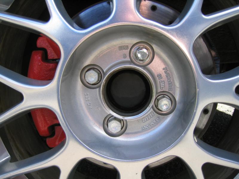

    No sinähän melkoinen tietäjä olet. Kumit omassa autossa jo päin persettä ja täällä levität täysin väärää tietoa... 8" et35 vanne ottaa edestä tolppaan kiinni ilman spaceria.
    Vai että päin persettä, sultako pitää kysyä että mitkä renkaat saa alle pistää? Eipä vain mulla ottanut tolppiin.

      Saat kai laittaa alle vaikka traktorin renkaat, mutta tosi asiat on aina tosi asioita... Jos sun vanne on 8" ja lähellä ulkokaarta ja ei ota tolppaan kiinni, niin ET ei todellakaan ole 35. Sopiva et e30:ssa 8" leveällä vanteella on noin 15-25

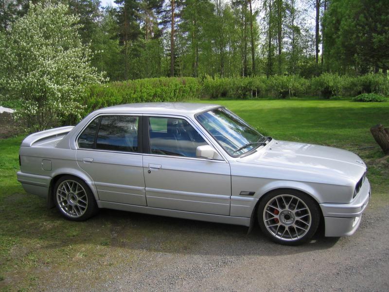

              tarjoatko illan, jos ne sun vanteet ei olekaan 8" leveät ja ET35? on meinaan kokemuksia just vastaavista omassa E30:ssä ja teetin sitten niille 10mm spacerit, että mahtui.
              edit: nyt katoin tuon sun kuvan vasta, niin voin 100% varmuudella kertoa, että vanne ei ole ET35 vaan ehkä lähempänä ET15. kannattaa ehkä ottaa tarkemmin selvää asioista, ennenkö täällä jakaa "faktaa" ja joku pian ostaa väärät vanteet sun neuvoilla
              tässäpä vielä kuva mun vanhasta autosta missä oli 8" ET35 vanne 10mm spacereilla...

                Nettivanteet soveltuvuus taulukko näyttäs että tuohon passais tuo ET35
                No sittempä sen näkee ku kokeilee nuita kiekkoja alle

                        tuo vanne on sitäpaitsi 7,5" eikä 8"... siinä jää 6-7mm enemmän tilaa mitä 8" vanteella. 8" ET35 ei joka tapauksessa mahdu edes pienitolppaiseen, siitä olen varma kun olen sen itse kokeillu niin kun sanoin tossa jo aikaisemmin, että 7,5" on siinä ja siinä mahtuuko, mutta ET on silti väärä E30:iin ja mahdollisesti ottaa tolppaan.
                                http://www.btcf.fi/forum/showpost.ph...7&postcount=23
                                En tarjoa iltaa, ehkä pullakahvit.
                                Tarkistan tuon ET:n kun pääsen viikonlopuksi kotio.
