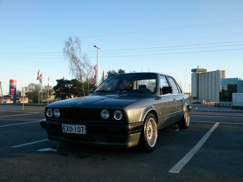

    Ite pyöräytin eilen kympille 225/35 falkenit, oikein nätti veny. Taakse sit 245/35 jotka on vähä muhkut e30 alle mutta eipä 11" oikein saa muuta fiksua.
    Höpö höpö
    245/35 kympille e30:iin perfect
    Kuvan autosta poistettu camberia takaa
    Kevyt rullailu kaaressa
    Vanteen et 23
    Jousto varaa 4-5cm, Eli pystyy ajaa kovaa jo haluaa tai vaihtoehtoisesti pudottamaan sen verran
    Juhi:n e30ssä 195/40 ja 225/35 jos joku haluaa verrata
