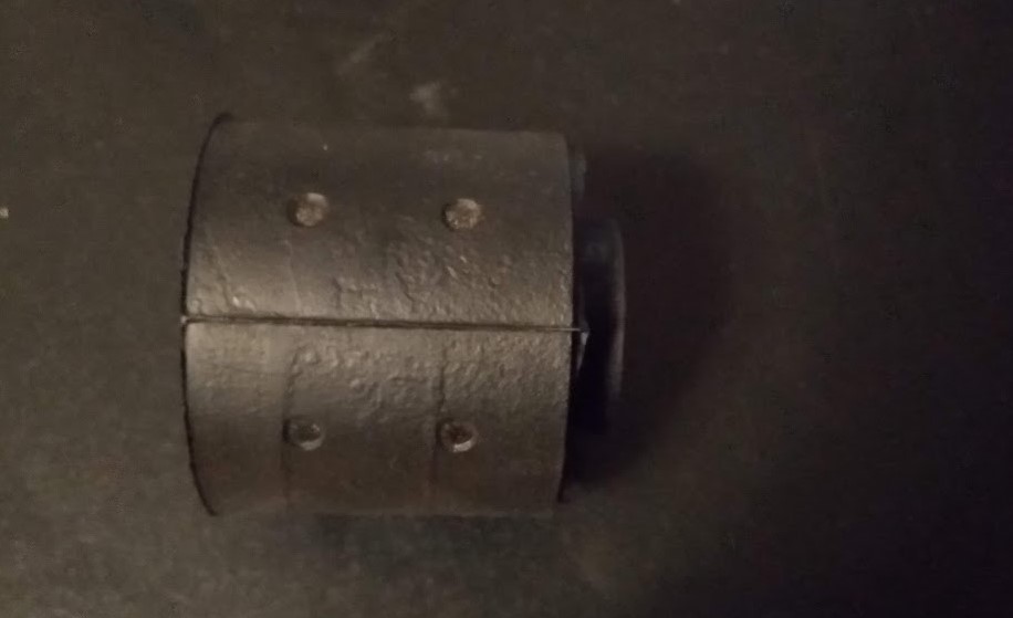

            #980
            Miten päin perän etummainen pusla asennetaan apurunkoon? Kyseessä vakiopusla 1134871. Tuleeko kuvan puslan oikea puoli (puoli jossa sisäholkki on ulompana) kohti auton perää?
            • hermunen
              • Aug 2015
              • 79
              #981
              Juurikin näin.

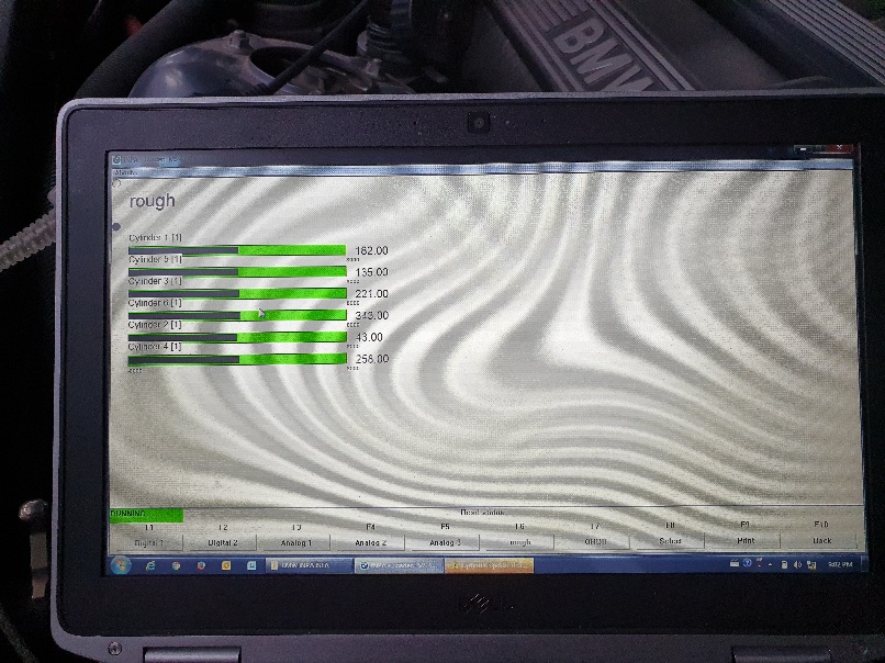

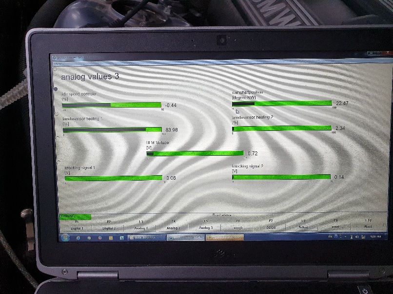

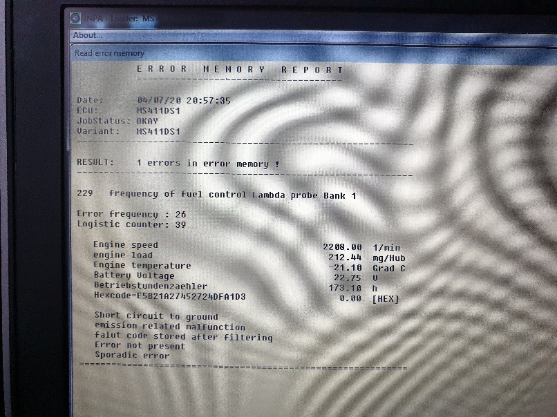

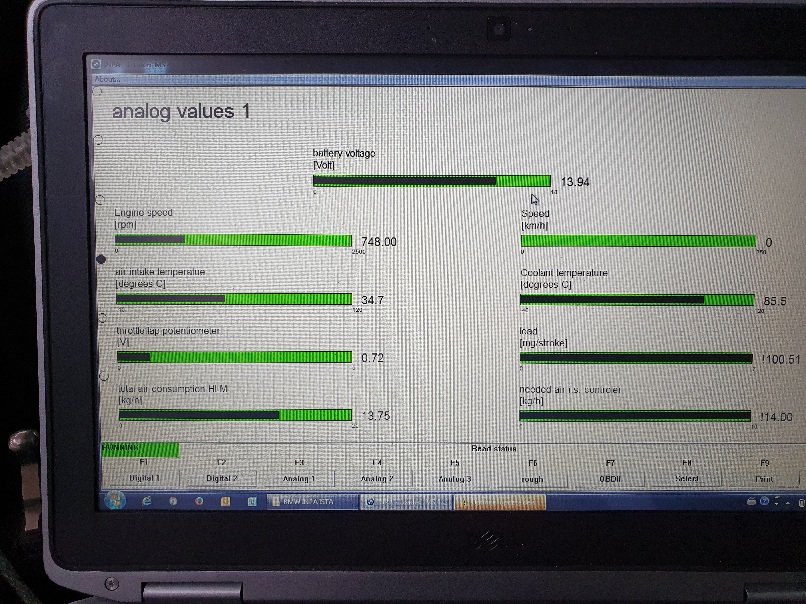

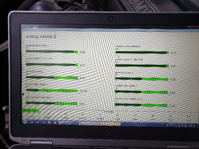

                    #984
                    Mikäs koodi se on? Jos on säätöraja ylittynyt, niin sillon imuvuoto tms. Bank1 on pytyt 1-3
                    Luin nyt koodit INPAlla uudelleen. Koodi 229 ja tulee tosiaan vain silloin tällöin. Auto toimii niin kuin kuuluu.
                    Liitin tähän noita INPAn näyttöjä, jos niistä olisi apua. Lambda 1:n jännite pumppaa n. 0.5V ja 4.5V väliä niin kuin kai kuuluukin? Lambda 2 jännite jököttää tuossa arvossa. Onko tuo normaalia? Entä onko normaalia että nuo lämmitysarvot on noin erilaiset?
