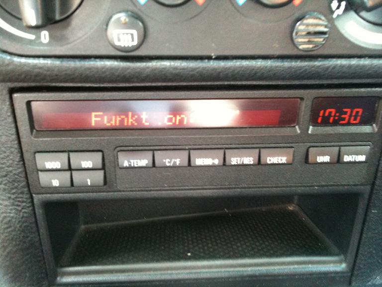

              Kysytääs täältä puolelta: Elikkäs mulla on ilmeisesti siis 11-nappinen ajotietokone, mutta toimiiko tossa mitään ton 18-nappisen toimintoja? (kielen vissiin pysty ainakin vaihtamaan), mutta onko mitään muuta erikoista.. kun painaa nappeja 1000 ja 10 samaan aikaan syttyy näyttöön teksti: funktion ja siihen voi laittaa jonku koodin mut ihan muutama vaan toimii, mm. toi kielen vaihto (tosin en uskaltanu vaihtaa enkkua saksaks, et 100% en edes ole et vaihtuuko kieli).
              Mutta siis mitä kaikkee mä täl pikku tietokoneel voin seurata? Täytyy vissii purkaa ja kattoo jos tohonki sais kiinni helposti sen 18 nappisen..
              Ja sit viel yks juttu, oli akku irti hetken joten kello meni nollille.. saan kyllä säädettyä sen oikeeseen aikaan mutta se ei tallenna sitä, miten se tapahtuu??
