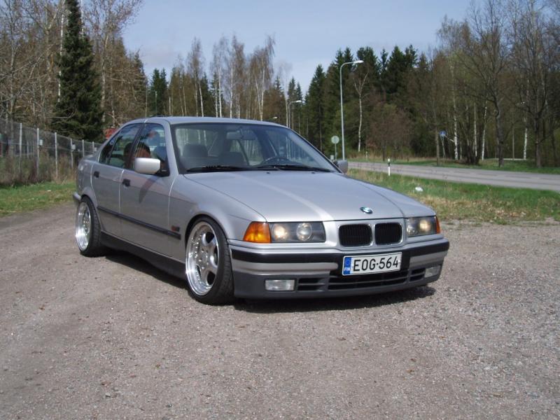

                              Originally posted by Ristanen View Post
                              Meneekö 17"/7,5" et:20mm ilman mitään muutoksia vakio kaarisen e36 coupen alle? Madallus -40/-15.
                              Originally posted by Bouma View Post
                              Ei mene millään.
                              Edessä 17x8,5" et 13 ja vakio kaaret.
                              Takana 17x9,5" et 16 ja kuvan ottohetkellä ei mankeloitu, mutta myöhemmin kyllä.
                              Camberit edestä kunnolla säädettynä voipi olla aika tiukkaa, ei muuten.
